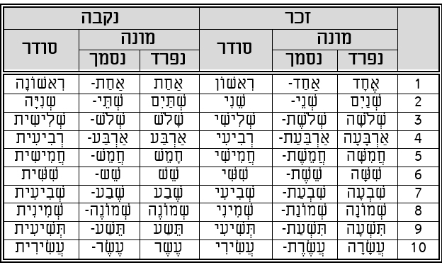

    תאריך ההודעה המקורית: 02/08/2022 09:33 הכלל ברור בלא חולק, 'תיבה' זה נקבה, ובמספר שלש וארבע, והדברים מבוארים באחרונים בהל' ספירת העומר ובעוד הלכות שיש בהן ספירה כגון כתובה וגט שסופרים השנים וכדו', ושם מקפידים מאוד שיהיה הכל כפי הדקדוק. והמשנ"ב כאן לא דקדק, ואפשר לתלות במדפיס, ואין אנחנו אחראים לתרץ כל הקושיות על המשנ"ב. לענין מילת 'התרחבות' ודומותיה בסיומת וּת כבר הערתי בעבר שאין כ"כ ראיה, כי אין ברור לכל שהיא לשון נקבה (כגון המורגל 'זכותו יגן עלינו'). ברור הדבר שהיתה השפעה רבה של לשונות אירופה שאין בהן חילוק בין זכר לנקבה, על המעתיקים ששיבשו את כל ספרי הפוסקים, ובעקבות כך האחרונים כבר הורגלו בלשונות אלו ואין בזה טענה עליהם במקום שאינו שייך לדינא. אבל אין בזה צידוק כלפינו שרגילים בלה"ק להמשיך ולהשתמש בלשונות אלו (עכ"פ בכתיבה), מלבד כאשר מעתיקים מלשונות הפוסקים, וגם אז ניתן לעקוף זאת ע"י כתיבת 'ג' א' ד' תיבות'. From: [email protected] [email protected] On Behalf Of אליעזר סילבר Sent: 2 Aug 2022 3:45 AM מאת: To: ארי במסתרים מאת: Cc: גמח הגהה [email protected]; עריכה תורנית Subject: Re: [עריכה תורנית] תיבה - לשון זכר או נקבה דבר ראשון לא הקפידו כ"כ על הדברים האלה באחרונים, וגם בהרבה מקומות, אני לא רוצה להזכיר שמות, אבל יש באחרונים כאלה דברים כמו למשל "בהתרחבות גדול אלא וכו'". חוץ מזה צריך לדעת שבכת"י ובפרט בדפוסים היה מקובל לקצר לאותיות, ויכול להיות שאח"כ פיענחו את זה, ואז זה סתם הבעיה של המפענח, (כוונתנו למשל: ג' ד' = שלשה ארבעה). https://mailtrack.io/?utm_source=gmail&utm_medium=signature&utm_campaign=signaturevirality11& Sender notified by https://mailtrack.io?utm_source=gmail&utm_medium=signature&utm_campaign=signaturevirality11& Mailtrack 02.08.22, 03:42:57 https://mailtrack.io/trace/mail/9e8fb04ce0d22d810eaa233f87653c2cb4d406d8.png?u=5436118 תיבה נקיבה. המשנ"ב אוולי לא דקדק בפרט זה. בפשטות - לשון נקבה. במשנה ברורה סימן קכד ס"ק לד כתב וז"ל: "ושיעור תוך כדי דיבור הוא מחלוקת הפוסקים י"א שלשה תיבות וי"א ארבעה תיבות". הלא צ"ל שלוש וארבע. בחיפוש בב"א "שלושה תיבות" - התקבלו כ-200 תוצאות, לעומת "שלוש תיבות" כ-700 תוצאות. אשמח לכיווני מחשבה בנושא -- קיבלת את ההודעה הזו מפני שאתה רשום לקבוצה 'עריכה תורנית' של קבוצות Google. כדי לבטל את הרישום לקבוצה הזו ולהפסיק לקבל ממנה אימייל, שלח אימייל אל mailto:[email protected] [email protected]. כדי להציג את הדיון הזה באתר, היכנס ל- https://groups.google.com/d/msgid/aricha-toire/CAHEsRFJ-xtZ%2B6oJ3My4j%3DHHAfpa9FTzQ8Z1xJsBLGMubsCJy6w%40mail.gmail.com?utm_medium=email&utm_source=footer https://groups.google.com/d/msgid/aricha-toire/CAHEsRFJ-xtZ%2B6oJ3My4j%3DHHAfpa9FTzQ8Z1xJsBLGMubsCJy6w%40mail.gmail.com. -- קיבלת את ההודעה הזו מפני שאתה רשום לקבוצה 'עריכה תורנית' של קבוצות Google. כדי לבטל את הרישום לקבוצה הזו ולהפסיק לקבל ממנה אימייל, שלח אימייל אל mailto:[email protected] [email protected]. כדי להציג את הדיון הזה באתר, היכנס ל- https://groups.google.com/d/msgid/aricha-toire/CAODfXcQj67r%3Dd2_dhuG9b9imAs98335apS4S_nFVcYJnbLN1Ng%40mail.gmail.com?utm_medium=email&utm_source=footer https://groups.google.com/d/msgid/aricha-toire/CAODfXcQj67r%3Dd2_dhuG9b9imAs98335apS4S_nFVcYJnbLN1Ng%40mail.gmail.com. https://info-mailtracker.com/pixel/3ZPxTf2MlfXy745SmE3p?rid=3ZPxTf2MlfXy745SmE3p -- קיבלת את ההודעה הזו מפני שאתה רשום לקבוצה 'עריכה תורנית' של קבוצות Google. כדי לבטל את הרישום לקבוצה הזו ולהפסיק לקבל ממנה אימייל, שלח אימייל אל mailto:[email protected] [email protected]. כדי להציג את הדיון הזה באתר, היכנס ל-https://groups.google.com/d/msgid/aricha-toire/CAF4%2BCpZMFRZnBFeNd84KxspjKcFRgQPeRcLQXW0eBfjOmmj7PA%40mail.gmail.com https://groups.google.com/d/msgid/aricha-toire/CAF4%2BCpZMFRZnBFeNd84KxspjKcFRgQPeRcLQXW0eBfjOmmj7PA%40mail.gmail.com?utm_medium=email&utm_source=footer .
