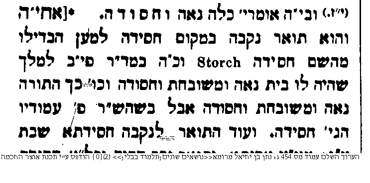

    תאריך ההודעה המקורית: 01/12/2022 12:07
    התואר חסודה מצוי רבות בחז"ל, למשל כלה נאה וחסודה בכתובות דף יז ע"א
    אמנם גם מצינו רבות בספריהם את התואר חסידה
    מה שנחוץ מאוד הוא לשים לב להבדל הבסיסי ביניהם
    חסודה משמעו 'חוט של חסד משוך עליה' כפירוש רש"י בכתובות שם
    חסידה משמעו 'חסידה במעשיה' (ראה כלה רבתי פרק כיצד מרקדין) כמו שקוראים
    'חסיד' למי שמתחסד במעשיו עם הבורא
    לענ"ד התואר היותר מצוי לשבח אשה הוא 'חסודה' ולא 'חסידה'

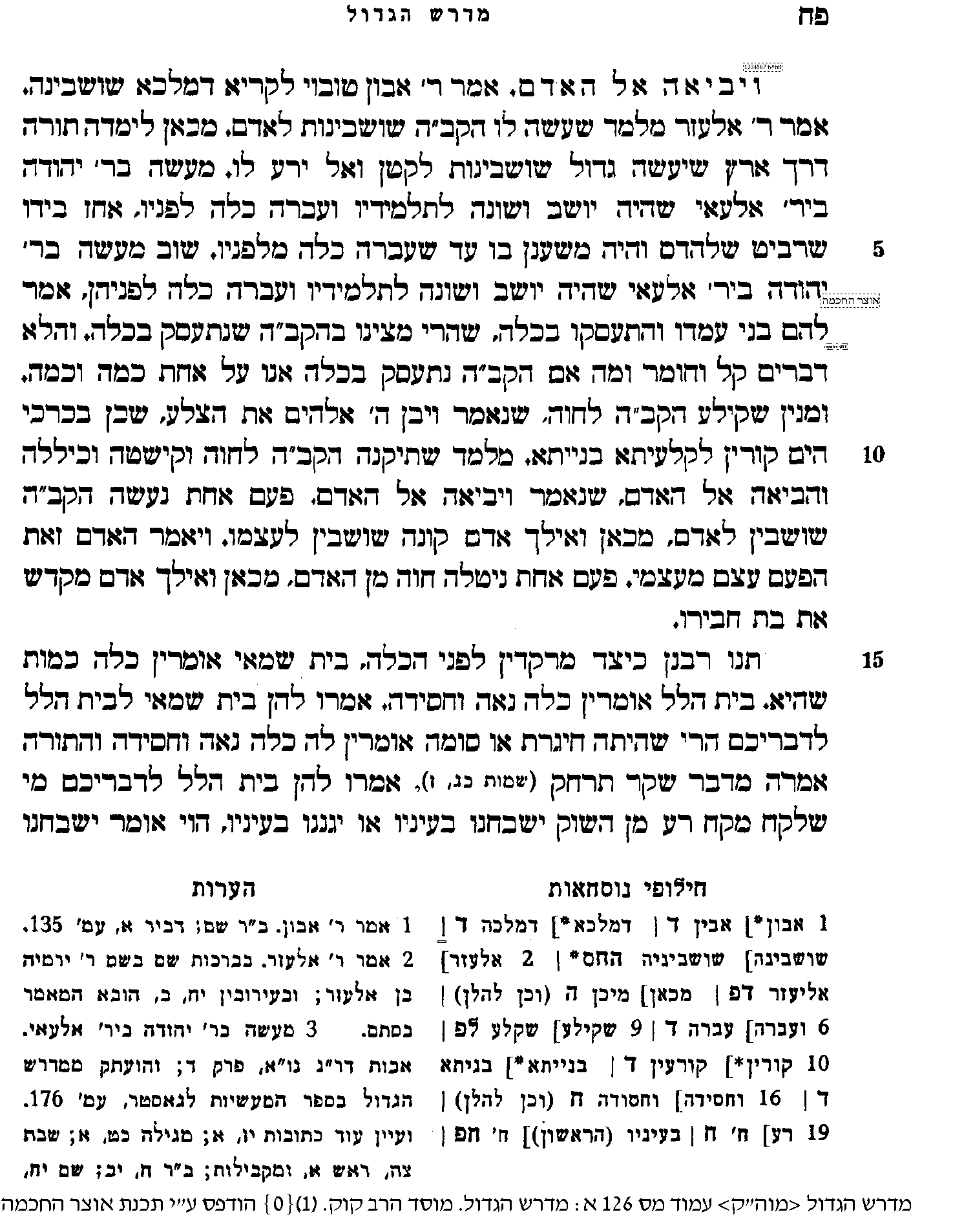

    תאריך ההודעה המקורית: 01/12/2022 14:13
    זה לא נכון. במקורות כתוב גם חסידה:
    שרהש"ר פ"ג:
    מדרש רבה - שיר השירים רבה
    רַבִּי יוּדָה בְּרַבִּי אִלְעָאי פָּתַר קְרָא בָּאָרוֹן, אַפִּרְיוֹן, זֶה
    הָאָרוֹן, וּמַה הוּא אַפִּרְיוֹן, פּוּרְיוֹמָא, מָשָׁל לְמֶלֶךְ שֶׁהָיְתָה
    לוֹ בַּת יְחִידָה נָאָה » וַחֲסִידָה וּמְשֻׁבַּחַת, אָמַר לָהֶם הַמֶּלֶךְ
    לַעֲבָדָיו בִּתִּי נָאָה וַחֲסִידָה וּמְשֻׁבַּחַת וְאֵין אַתֶּם עוֹשִׂין
    לָהּ פּוּרְיוֹם, עֲשׂוּ לָהּ פּוּרְיוֹם וּמוּטָב שֶׁיֵּרָאֶה יָפְיָהּ שֶׁל
    בִּתִּי מִתּוֹךְ הַפּוּרְיוֹם, כָּךְ אָמַר הַקָּדוֹשׁ בָּרוּךְ הוּא
    תּוֹרָתִי נָאָה וַחֲסִידָה וּמְשֻׁבַּחַת, וְאֵין אַתֶּם עוֹשִׂים לָהּ
    אָרוֹן, מוּטָב שֶׁיֵּרָאֶה יָפְיָהּ שֶׁל תּוֹרָתִי מִתּוֹךְ הָאָרוֹן.
    עָשָׂה לוֹ הַמֶּלֶךְ שְׁלֹמֹה, הַמֶּלֶךְ שֶׁהַשָּׁלוֹם שֶׁלוֹ. מֵעֲצֵי
    הַלְּבָנוֹן,
    ומצ"ב קבצים.

    תאריך ההודעה המקורית: 06/12/2022 15:01
    יש מקור לחילוק הזה?
    [חסידה = שמתנהגת בחסידות, חסודה = גומלת חסדים ובעלת רחמים וכדו'.]
  • תאריך ההודעה המקורית: 06/12/2022 15:01
    יש מקור לחילוק הזה?
    תאריך ההודעה המקורית: 06/12/2022 16:04
    שיטות שלא סבירא להן כך:
    וראה בגר"א שהבאתי לעיל, שפירש חסידה = נושאת חן וחסד.
    תאריך ההודעה המקורית: 08/12/2022 00:11
    גם מתנהגת בחסידות עניינה הוא גומלת חסד, כי החסיד נקרא כך על שם החסד, כלומר
    שהוא מתחסד במעשיו דהיינו נוהג לפנים משורת הדין
    לכן קשה לחלק ביניהם
    בנוסף, חסודה הוא פעול (וא"ו שרוקה) כלומר שהפעולה חלה עליו, וחסידה הוא פועל,
    לכן לכאורה בהכרח לחלק
    שחסידה היינו נוהגת בחסידות וגומלת חסדים וכו' כדמשמע ממס' כלה רבתי ריש פרק
    כיצד מרקדין
    וחסודה היינו שהחסד חלה עליה כלומר היא נושאת חן וכפירוש רש"י בכתובות יז ע"א

    תאריך ההודעה המקורית: 08/12/2022 13:17
    המתחסד עם קונו
    אך משמעות *התואר *חסיד אינו במובן של עשיית חסד כלל, זהו תואר ( למיטב ידיעתי
    זה לא פועל כי אם שם עצם) המתאר את השתייכות המתואר לקבוצת החסידים.
    והגם שמשמעות המילה 'חסידות' השתנתה קצת מאז הבעש"ט, עדיין היא באה לתאר (ואני
    מתייחס למה שמקובל, ולא למה שאפשר למצוא במקורות מסוימים לפי גרסאות מסוימות)
    דרך מסוימת בעבודת ה', ואין זה מקובל לשבח אשה בדברים כאלה
    כשמגדירים גבר בתור 'חסיד' האם יש במשמעו משהו שהוא קשור לחסד? חסידה זו צורת
    הנקבה של חסיד
