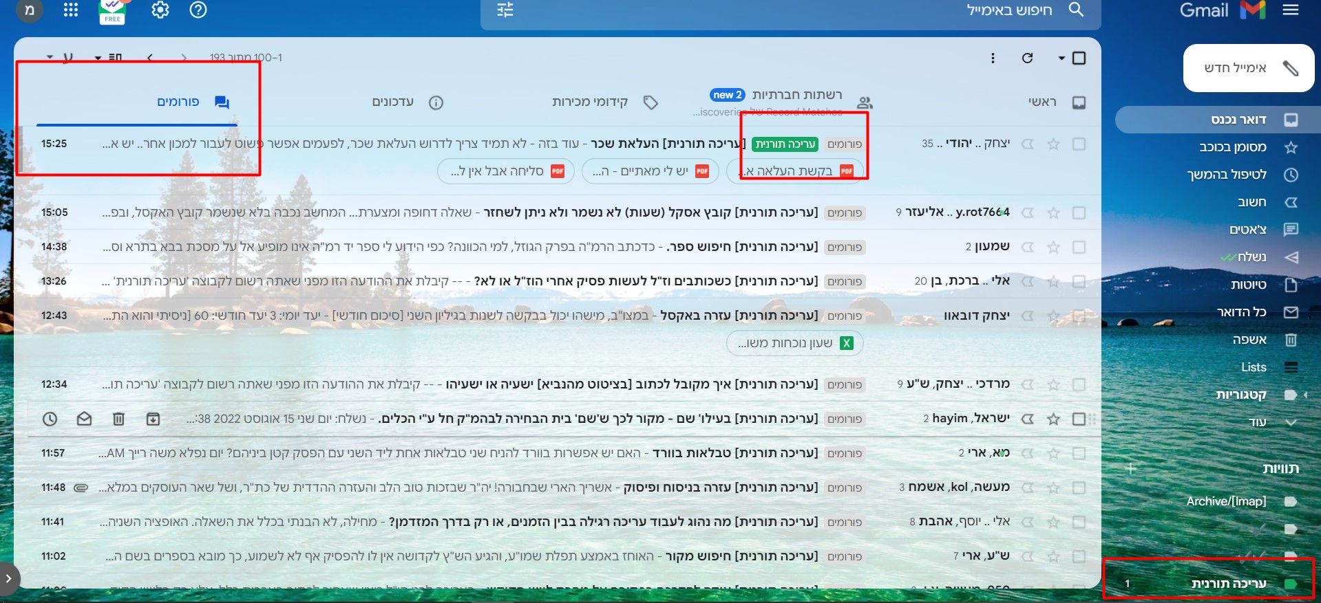

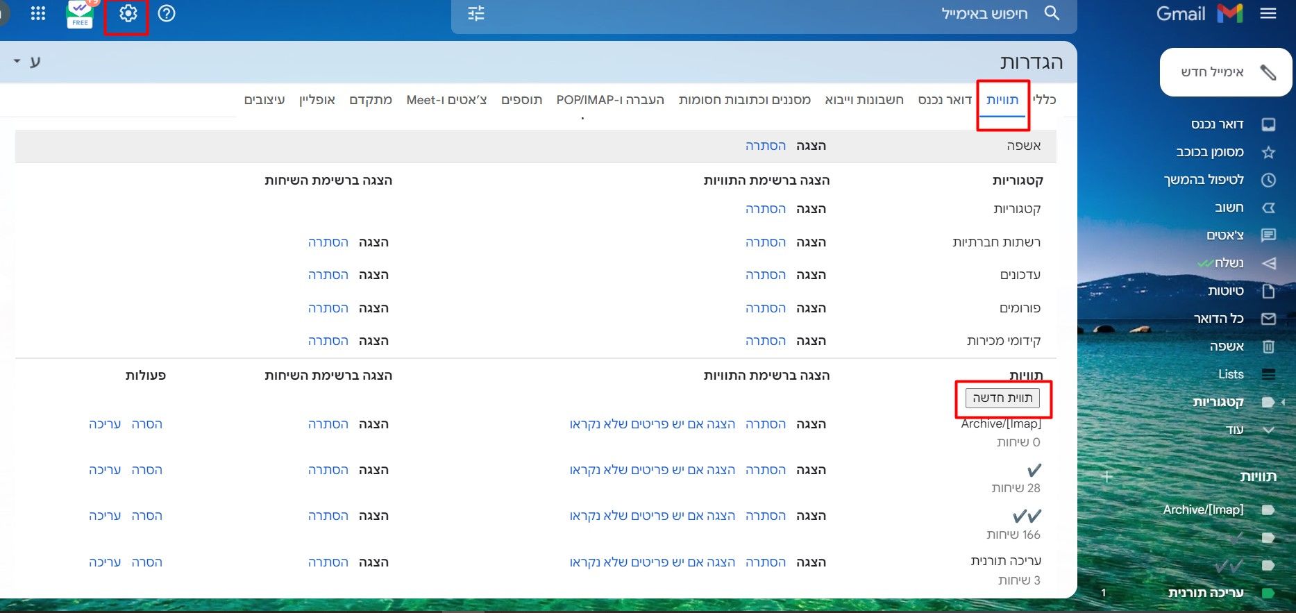

    תאריך ההודעה המקורית: 12/10/2022 12:28 לאלו ששאלו: עושים תווית חדשה [image: image.png] נותנים לה שם נניח: עריכה תורנית [image: image.png] ['תווית אם' לא צריך. לא יודע מה זה] נכנסים לחיפוש באימייל כותבים את המייל של הקבוצה בשורה 'כולל את המילים', ואח"כ לוחצים על 'מסנן חדש' [image: image.png] [image: image.png] מסמנים ב 4 המקומות שסימנתי באדום [image: image.png] זהו אשמח לתגובה אם עבד ..
