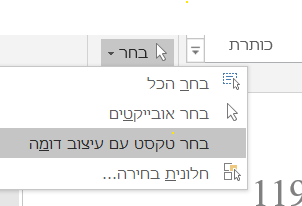

  • יש דרך יותר פשוטה, אתה עומד עם הסמן על הכותרת המדוברת הולך לצד שמאל - בחר - בחר עיצוב דומה.
    ואז כל הכותרות מודגשות. ואתה יכול לעשות בהם כאוות נפשיך.

    @אהרלה-צימרמן
    נכון, אבל במסמך ארוך / הרבה טקסטים זה לוקח הרבה זמן.
    והדרך הנכונה יותר היא לעבוד עם סגנונות, ולעשות חיפוש והחלפה כפי שכתב הרב @עוזר - יותר יציב, יותר מהיר, ויותר בטוח.

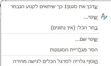

    נכון מאוד. דרך יעילה ומהירה נוספת כשעובדים עם סגנונות היא פשוט לערוך את הסגנון עצמו:
    בלשונית בית (Home), בלוח הסגנונות, לוחצים מקש ימני על הסגנון המבוקש (כגון "כותרת 1") -> בוחרים "שנה..." (Modify) -> ומעדכנים את העיצוב הרצוי (גופן, גודל, צבע וכו').
    השינוי יוחל באופן מיידי ואוטומטי על כל הכותרות במסמך המשויכות לאותו סגנון, ללא צורך בפעולת חיפוש והחלפה.

    למעשה הדרך הנכונה ביותר אם זה מוגדר כסגנון של וורד, תשנה העיצוב של כותרת אחת לצורה שאתה רוצה, ואחר כך לעמוד על הסגנון > קליק ימני > 'עדכן את {שם הסגנון} כך שיתאים לקטע הנבחר',
    וכל הפסקאות שמוגדרות בסגנון הזה משתנים לצורה שהגדרת.
    אבל כדאי לעקוב אחרי זה, כי וורד בדרך כלל מפספס פסקאות (גם בחיפוש והחלפה).
