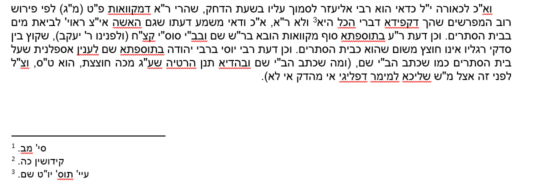

    לחו"ר היקרים,
    לפי מה שידוע לי ניתן לחלק הערות שוליים לשתי עמודות כאן:
    משום מה כעת זה לא עובד.
    הבו בבקשה עצה בדבר.
    תודה רבה לכולם!

    תאריך ההודעה המקורית: 01/01/2023 22:00
    אם המסמך ב'מצב תאימות' זה לא יעבוד
    צריך ללחוץ על קובץ\מידע\המר

    תאריך ההודעה המקורית: 01/01/2023 22:02
    ייש"כ!!!
    תודה רבה על התשובה הזריזה!

    תאריך ההודעה המקורית: 10/09/2023 17:50 אם המסמך בפורמט DOCX [כלומר בוורד 2019 ומעלה, לא ב'מצב תאימות'] אפשר לקבוע ב'הפניות' את פריסת הערות השולים [שים לב למה שסימנתי באדום] ------ Original Message ------ מאת: From "יעקב שטיימן" מאת: To "הבית לעורך התורני" Date כ"ד אלול תשפ"ג 17:21:09 Subject [הבית לעורך התורני] הערת שוליים בדף מחולק ל-2 טורים
