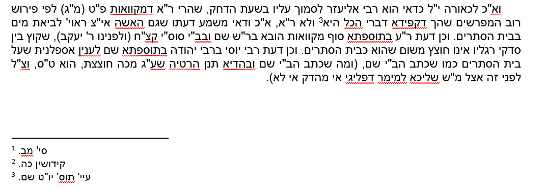

    שלום לכל החברים בקבוצה הנפלאה שמקדישים מזמנם למען עשות חסד איש לרעהו.
    כשאני עושה הערות שוליים בתחתית העמוד, זה יוצא לי תמיד בצד שמאל.
    למרות שהגדרתי שיהיה הכיוון מימין לשמאל, זה לא עוזר, ובכל הערה אני צריך
    לבחור מחדש שיהיה מימין לשמאל.
    האם מישהו יודע למה זה קורה? אולי זה גופן שמוגדר במחשב כמו אנגלית?
    אם כן, אשמח לדעת איזה גופנים הם הבעייתים.
    תודה רבה מראש.

    תאריך ההודעה המקורית: 04/06/2023 16:16
    אתה צריך להכנס למערכת של הערות שוליים, ושם להגדיר הכל מימין לשמאל ברירת
    מחדל.
    מצרף קובץ קצת קשור, מזה תקיש לעניינינו

    תאריך ההודעה המקורית: 04/06/2023 16:21
    אפשרות פחות סבירה שכל המסמך שלך מוגדר משמאל לימין
    האפשרות הסבירה יותר היא שסגנון ההערות ['טקסט הערת שולים' או 'FootnoteText'], או ההפניה להערות ['הםניה להערת שולים' או 'FootnoteReference'] - מוגדרים משמאל לימין
