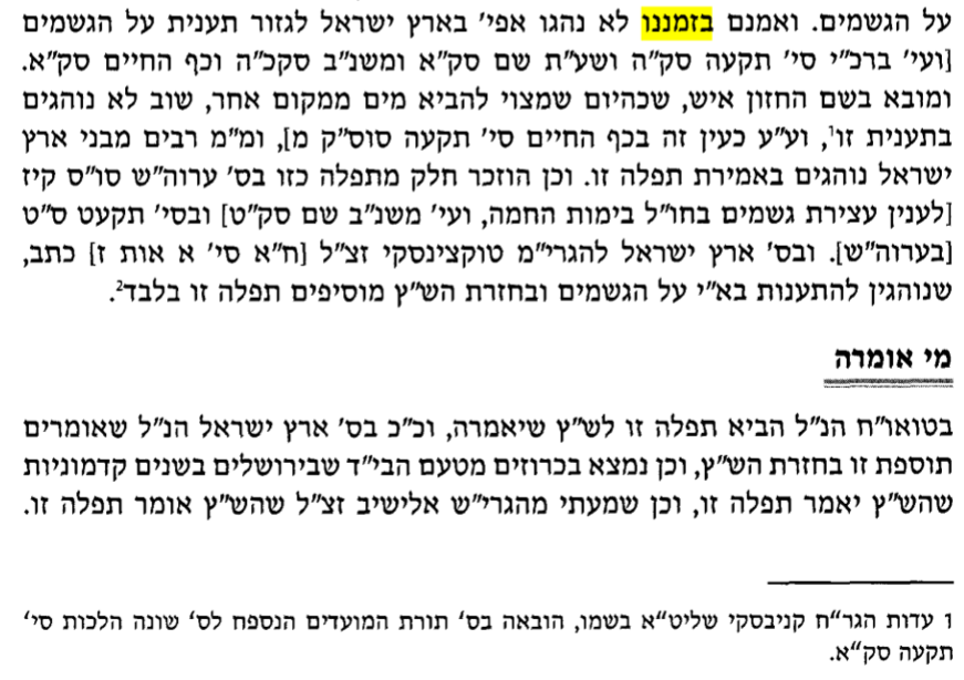

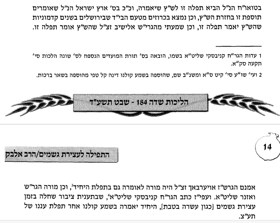

    לאחרונה החלו שליחי ציבור להוסיף בתפילת חזרת הש"ץ בברכת שומע תפילה, את
    הקטע המתחיל ב'ועננו בורא עולם'.
    כאשר זכור לי משנים קודמות, שהוראת גדולי הדור (הקודם) היתה שהיחיד יוסיף את
    התפילה בתפילת לחש.
    מטו משמיה הגרי"ש אלישיב והגר"ש אויערבאך - כך שמעתי -
    שלש"ץ אסור להוסיף בתפילתו דבר. בשונה מהיחיד שיכול להוסיף בתפילתו (או"ח סי
    קיט).
    מצאתי בבר אילן התייחסות לכך (בקובץ בית אהרן וישראל), שאכן אין לש"ץ לומר דבר
    זה.מלבד על פי סדר התעניות האמור בטור.
    האם ידוע למי מבין תלמידי החכמים עוד מקור (או סברה) לענין זה - שלא יאמר
    הש"ץ קטע זה

    אולי תחילה נצטרך למצוא מקור שלש"ץ אסור להוסיף דבר [מלבד נוסח ברכות שמו"ע,
    וההוספות בר"ח ובתעניות].
    מנין לנו זאת ?
    אולי על פי סברא, הדבר נכון. אך מנין לנו מקור לכך ?

    שמעתי ממקור מוסמך (במשפחת גריינימן) שהחזו"א בכלל לא הוה ניחא ליה לומר תפילת
    ועננו על ירידת גשמים, זאת מפני שלא הפרישו תרו"מ כראוי בשדות באר"י. מה"ט
    בב"ב לא ממהרים להכריז על אמירת תפילה לעצירת גשמים.
