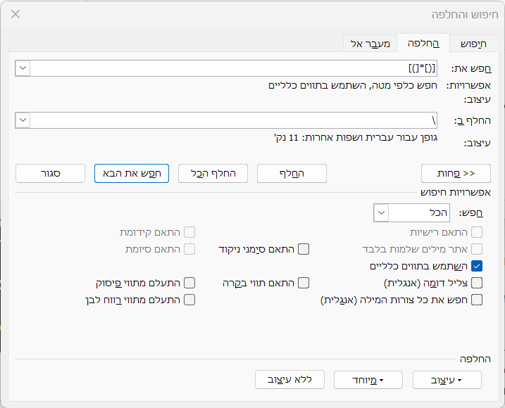

איך עושים שבכל הקובץ ציון המ"מ יהיה בגופן קטן יותר??
5 5 0 1
  • תאריך ההודעה המקורית: 07/02/2023 16:00
    בהנחה שכל הציוני מ"מ מוקפים בסוגריים עגולות, ואין דברים אחרים מוקפים
    בסוגריים עגולות
    אזי אפשר להשתמש בתכונת החיפוש והחלפה עם הגדרות כמו שבדוגמא על ידי 'החלף
    הכל'
    אם יש עוד דברים בסוגריים עגולות תוכל לעשות זאת אחד אחד ב'החלף' ולדלג ב'חפש
    את הבא' כשתגיע לסוגריים שאינן מ"מ
    (מומלץ לגבות קודם את החומר למקרה תקלה).
    [image: צילום מסך 2023-02-07 155507.png]

    תאריך ההודעה המקורית: 07/02/2023 16:50
    לכאורה ט''ס ובתיבת חפש צריך לכתוב כך (*)
  • תאריך ההודעה המקורית: 07/02/2023 16:50

    מכיוון שישנם הרבה אנשים בימינו שמוציאים לאור קונטרסים רבים, ראיתי לנכון
    לפרסם מעט קודים לשימוש ב'חיפוש והחלפה' בוורד כדי להקל על המעמדים הרבים.
    איך מחליפים?
    1. כנס לתיבת הדו שיח 'החלפה'. (CTRL+H)
    2. לחץ על 'עוד'.
    3. עמוד עם סמן העכבר ב-'חפש את'.
    לחיפוש טקסט בתוך סוגריים הקלד:
    [לסוגריים מרובעות יש לחפש [*] וכן על זה הדרך]
    (יש לסמן ב-'וי' את 'השתמש בתווים כלליים')
    לחיפוש טקסט בסוגריים פנימיים בתוך סוגריים חיצונים הקלד:
    ([!^0013()]@)
    [לסוגריים מרובעות יש לחפש [[!^0013()]@] וכן על זה הדרך]
    (יש לסמן ב-'וי' את 'השתמש בתוים כלליים')
    לחיפוש רווח לפני פיסקה הקלד:
    (^013)( )
    לחיפוש רווחים רבים לפני פיסקה הקלד:
    ^13 @<
    לחיפוש מילה ראשונה של פיסקה הקלד:
    ^13*>
    לחיפוש כל הניקוד במסמך הקלד:
    [^0192-^0204^0209^0210]
    לחיפוש כל הניקוד במסמך חוץ מ-שׁ ו-שׂ הקלד:
    [^0192-^0204]
    לחיפוש רווחים גדולים בתוך השורה (Tab) הקלד:
    ^t
    לחיפוש רווחים בין מילים הקלד:
    ^w
    לחיפוש רווחים בין פסקאות הקלד:
    ^p
    לחיפוש כל ספרה שבמסמך הקלד:
    1. עמוד עם סמן העכבר ב-'החלף ב'.
    2. הגדר את העיצוב או את המילה או כל דבר אחר שאליו תרצה להחליף.
    3. לחץ למטה על 'החלף הכל'.

    תאריך ההודעה המקורית: 07/02/2023 22:18
    יישר כח.
    אך אין צורך להגיע לביטוי כדי לייצר סוגריים עגולות.
    אפשר פשוט להקליד ()
    כמו"כ, לאחר שהנוסחה הזאת הוקלדה בקוץ המצורף, אפשר פשוט להעתיק את הנוסחה.
  • איך עושים שבכל הקובץ ציון המ"מ יהיה בגופן קטן יותר??
    תאריך ההודעה המקורית: 07/02/2023 14:54
    תאריך ההודעה המקורית: 07/02/2023 22:39 אי אפשר להקליד () כי אז החיפוש ימצא רק () ולא סוגרים שיש תוכן בין הפותח והסוגר ולכן צריכים כוכבית () כדי למצוא מה שבאמצע, ולסמן את תווים כלליים כדי שהוורד יחפש את התוכן שבאמצע ולא את התו כוכבית אלא שאז הוא לא ימצא את הסוגרים, כי לסוגרים יש משמעות, ולכן צריכים לוכסן לפני כל תו סוגרים () כדי שימצא את תווי הסוגרים ומה שביניהם ------ Original Message ------ מאת: From "Machon Pninim" מאת: To "עט סופר" מאת: Cc "א.ש. ביתר עילית" [email protected]; "שמואל ש." [email protected]; "עריכה תורנית" Date ט"ז שבט תשפ"ג 22:18:41 Subject Re: [עריכה תורנית] Re: איך עושים שבכל הקובץ ציון המ"מ יהיה בגופן קטן יותר??
