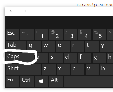

    במחשב הקודם היה לי אפשרות בוורד לעשות ניקוד בדרך מקוצרת
    היינו הייתי משאיר מקלדת על מצב עברית ולוחץ על הלחץ כפי שמסומן ואז לוחץ
    shift+מספר (1/2/3 וכו')
    כהיום במחשב החדש אין לי את האפשרות לעשות כן בוורד
    האם מישהו יודע איך לעשות זאת
    [image: צילום מסך 2023-03-26 011516.png]

    אם הבנתי נכון, קודם היה לך וורד ישן, וכעת בוורד החדש שיטת הניקוד שונה.
    כך מנקדים בוורד 2007: יש לשים את הסמן אחרי האות שאותה רוצים לנקד, לעבור
    למצב caps-lock, ואז ללחוץ על מקש shift ובעודו לחוץ יש להקיש על אחד המקשים,
    כדלהלן: ~ – שווא. 1 – חטף סגול. 2 – חטף פתח. 3 – חטף קמץ. 4 – חיריק. 5 –
    צירי. 6 – סגול. 7 – פתח. 8 – קמץ. ) – שי"ן שמאלית. ( – שי"ן ימנית. - –
    חולם. + – דגש, מפיק, שורוק. \ – קובוץ.
    *כך מנקדים בוורד 2008 ומעלה: *לשים את הסמן אחרי האות שאותה רוצים לנקד, ללחוץ
    על מקש ALTימני, ובעודו לחוץ להקיש: ש – שווא. ח – חיריק. צ – צירה. ס –
    סגול. פ – פתח. ק – קמץ. W – שי"ן ימנית. Q – שי"ן שמאלית. ו – חולם. ד – דגש,
    מפיק שורוק. \ – קובוץ. ב – חטף סגול. ] – חטף פתח. ר – חטף קמץ.
