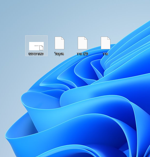

    שלום רב לכל הרבנים והמבינים החשובים.
    לפני כמה ימים הורדתי למחשב תוכנת אופיס ממקור אחר (לא של מייקרוסופט)
    ואז כמובן כל הסמלים שעל קבצי האופיס התחלפו לתוכנה החדשה,
    אח"כ ראיתי שהתוכנה ההיא זה רק באנגלית,
    והסרתי את התוכנה עם מסיר התקנות מקצועי,
    אך מה שקרה שמאז נעלמו הסמלים מכל קבצי האופיס, וזה מאוד מקשה עלי
    (איני יכול לראות מהו קובץ וורד, אקסל, או פארפוינט וכדו',)
    מצרף צילום מסך לדוגמא.
    אשמח לעצות מכל מי שנתקל במקרה דומה,
    או ממבינים אחרים היודעים תמיד איך להסתדר עם כל הבעיות...
    אציין שאני משתמש עכשיו באופיס רשמי ממייקרוסופט,
    וכן שכבר הגדרתי את התוכנה כברירת המחדל.
    תודה מראש לכל המשיבים!

    תאריך ההודעה המקורית: 06/07/2023 18:21
    אם תלחץ על הקובץ לחצן ימני, ובפתח באמצעות תשייך אותו לוורד וכדו' - יחזור הסמל של וורד, בס"ד

    תאריך ההודעה המקורית: 06/07/2023 18:28
    לצערי, לא עזר.
    יש לציין שגם כשזה פתוח באמצעות וורד,
    אפילו בשעת מעשה אין את הסמל.

    תאריך ההודעה המקורית: 06/07/2023 21:34
    השיוך לא משמע שתפתח אותו חד פעמית בלבד בוורד באופן חד ע''י ''פתח ע''י ''
    אלא שכשאתה משתמש בלחצן ימני אז אם אתה נכנס דרך ''פתח ע''י '' דאג שהמשבצת
    שלמטה תהיה מסומנת כך שתמיד זה יפתח ע''י התוכנה שבחרת
    ואפשר גם ע''י מקש ימני ו'הגדרות' ושם גם יש אפשר לשיוך פתיחה, ושוב - לדאוג
    שזה תמיד יפתח ע''י הרצוי, ומימלא תקבל אייקון של התוכנה המקוAR,

    תאריך ההודעה המקורית: 06/07/2023 22:55
    עדיין לא עזר,
    אשמח אם למישהו מהקבוצה הפתרונים.

    תאריך ההודעה המקורית: 06/07/2023 23:10
    אולי זה מה שהתכוונת, אבל אם לא (בחלונות 11 כשלך):
    הגדרות > אפליקציות > אפליקציות המוגדרות כברירת מחדל.

    תאריך ההודעה המקורית: 07/07/2023 00:07
    כבר מוגדר כברירת מחדל.

    תאריך ההודעה המקורית: 07/07/2023 00:12
    ייתכן שזה באג או וירוס כלשהו.
    נסה גם כיבוי (כיבוי ממש) והדלקה.

    תאריך ההודעה המקורית: 07/07/2023 00:13
    עדיין לא עזר.

    תאריך ההודעה המקורית: 07/07/2023 00:23
    לא עדכנת בפרט חשוב זה: האם זה קורה בכל הקבצים, גם החדשים שנוצרו בתוכנה
    החדשה ונשמרו על ידה, או שמא רק בקבצים שנוצרו בתוכנה הישנה?

    תאריך ההודעה המקורית: 07/07/2023 00:30
    זה קורה בכל הקבצים,
    גם בקבצים חדשים,
    וגם בהורדות חדשות.

    תאריך ההודעה המקורית: 07/07/2023 00:38
    א. אם אכן אתה משתמש באופיס רשמי תוכל לפנות אל התמיכה שלהם שיטפלו בתקלה.
    ב. באופן זמני אפשר להציע לך להגדיר שגם סיומות הקבצים יופיעו וכך תוכל להבחין
    ביניהם ע"פ שם הקובץ.
    ג. אם תעלה במצודתך תשובה משביעת רצון נשמח לשמוע ולהחכים.
    ההגדרה נמצאת כאן:
