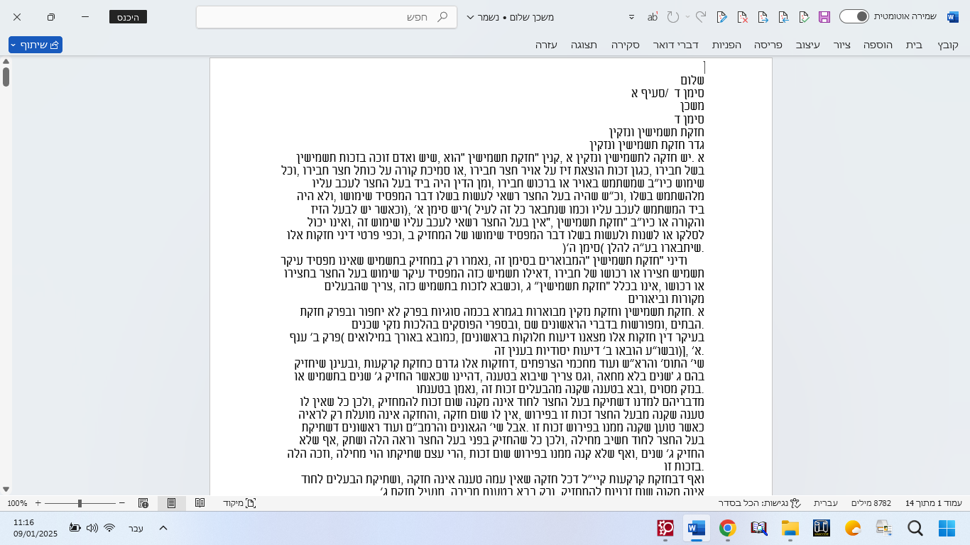

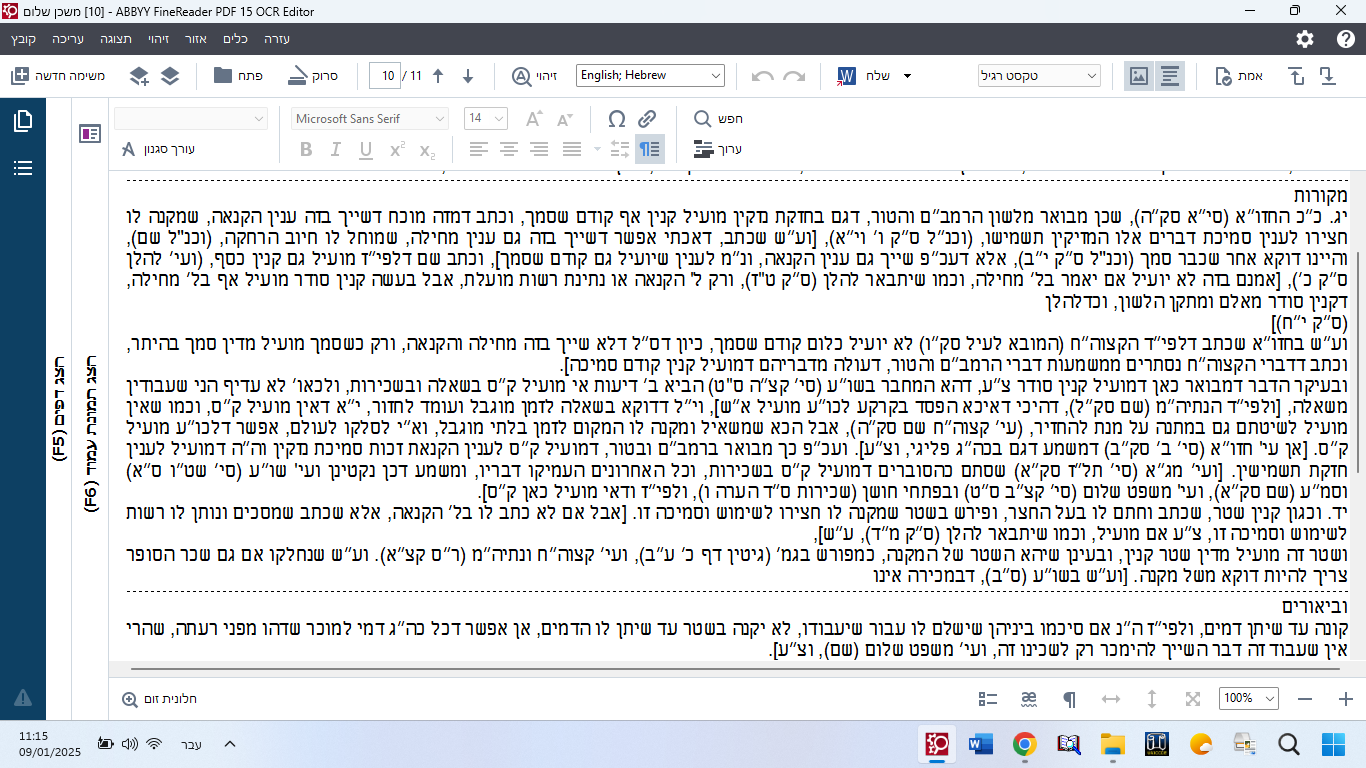

    שלום לרבנים החשובים!
    כאשר אני ממיר מסמך מהתוכנה לקובץ וורד
    הוא יוצא משובש, הסוגריים נהפכים, בעיה בפסיקים וכו'
    מצורף צילום מסך של הקובץ בתוכנה ובוורד
    מי שיכול לעזור יבורך!

    תאריך ההודעה המקורית: 09/01/2025 11:45
    חלק מהתרופה, לא הכל,
    זה להחליף את כלללל האנגלית שבמסמך לעברית
    באמצעות חיפוש והחלפה (עוד>עיצוב>שפה). בעליון אנגלית, ובתחתון עברית.
    גם אם לא יועיל זה נצרך.

    תאריך ההודעה המקורית: 09/01/2025 11:48
    תודה אבל זה לא עזר

    תאריך ההודעה המקורית: 09/01/2025 11:51
    ייתכן שאין מנוס אלא לתקן הכל ידנית בחיפוש והחלפה (לא אחד אחד!).
    תמיד הפענוח אינו מושלם.
    אשמח לדעת שיש שיטה אחרת.

    תאריך ההודעה המקורית: 09/01/2025 11:52
    אני לא עובד עם זה בשוטף ולכן לא התעניינתי בפטנטים שעושים הכל ברגע, אבל כשעשיתי דברים כאלה עשיתי ידנית,
    מתחילים בהחלף כל סוגר ימני לדולר, וכל סוגר שמאלה לשטרודל, ואז החלף כל דולר לסוגר שמאלי וכל שטרודל לסוגר ימני.
    אח"כ החלף רווח פסיק לפסיק רווח, החלף רווח נקודה לנקודה רווח וכן הלאה.
    זה לא לוקח יותר מכמה דקות.

    תאריך ההודעה המקורית: 09/01/2025 11:55
    הענין הוא שבתוכנה הקובץ תקין לגמרי
    ורק כשיוצא לוורד הוא משתבש
