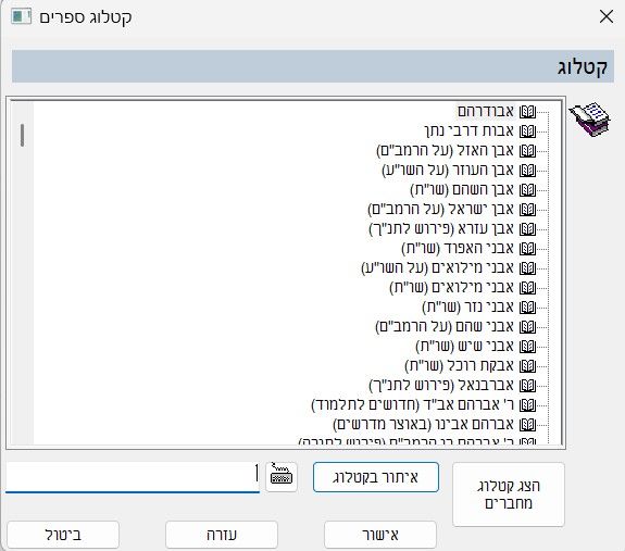

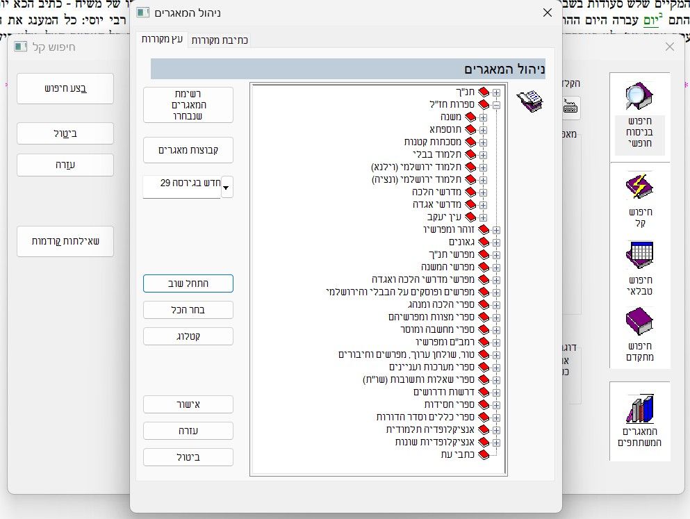

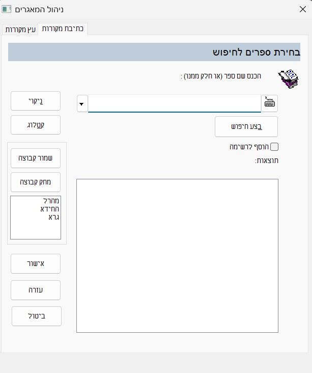

    @צבי כתב:
    @עוזר האם יש אפשרות לחפש בבר אילן לפי ראשונים/אחרונים/פוסקי זמנינו וכדומה?
    תמונה אחת שווה אלף מילים:
    בחלונית החיפוש > המאגרים המשתתפים
    באדום המאגרים שאינם נכללים בחיפוש, כל מה שאתה מסמן נהפך לירוק, והחיפוש יתבצע רק בו.
    בחירת מקורות לחיפוש בפרוייקט השו"ת מאוד משוכללת, ומרוב שכלולים, אנשים לא מכירים, ניתן לבחור ספרים מסויימים לחיפוש, או ספרים של מחבר מסויים! על ידי לחיצה על ידי בחירה 'כתיבת מקורות':
    שבו אתה מחפש על פי שם ספר / מחבר.
    פיצ'ר מיוחד הוא לבנות מאגר מיוחד לחיפוש על פי קבוצה מסויימת, כגון מה שמופיע אצלי בתמונה 'מהרל' 'החידא' 'גרא' שיצרתי לעצמי כקיצור מהיר לחיפוש רק בספריהם!
    1. יש לסמן 'הוסף לרשימה'.
    2. לחץ על 'קטלוג' שפותח את קטלוג הספרים:
    3. בלחיצה על 'הצג קטלוג מחברים' יופיעו מחברי הספרים, ניתן לחפש לפי מחבר מסויים, לבחור אותו - יוצג בירוק כולל רשימת הספרים שתחתיו > אישור, יופיעו כל הספרים שצירפת, לחץ על 'שמור קבוצה' וכך תוכל לחפש תמיד באותה קבוצת ספרים במהירות ובקלות.
