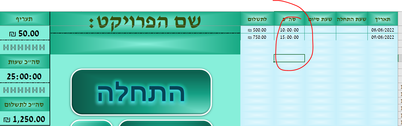

    על 3.
    תגדיר את התא כך
  • תאריך ההודעה המקורית: 08/08/2022 17:38
    על 3.
    תגדיר את התא כך
    תאריך ההודעה המקורית: 09/08/2022 02:04
    בשביל המאקרו של לחיצה כפולה, צריך להכנס לעורך ה-VBA ולהגדיר זאת שם בפשטות
    [ראה תמונה מצורפת]
    חישוב היעדים הוא סדרת תרגילים פשוטה של חיבור וחיסור וכו', אכה"מ לפורטו.
    צילום המסך שהועלה כאן קודם ע"י Z71..... שמגדיר שעה כך: [h] , עוזר שסיכום
    השעות יוכל לחרוג מ-24, והאקסל ירשום 25 שעות ומעלה, ולא יחזור ל-1 אחרי 24 .

    בהקשר לקבצי חישוב השעות
    הבה 'נצעד לתוך'...
    למי שבסוד האקסל, אודה אם יגלה:
    איך עושים שלחיצה כפולה על תא תרשום בו את השעה?
    מבין שהרעיון הוא על ידי 'מאקרו', אבל לא אדע כיצד, הרי הפעלת מאקרו באקסל היא על ידי 'קונטרול'+אות ?
    איך יוצרים חישוב עמידה ביעדים?
    טווח תאים מסוים, כמה אחוזים הוא מתוך הסך שנקבע בתא פלוני
    רואה באקסל שיש נוסחאות עם המלה PERCENT , האם זה קשור? ואיך מבצעים?
    הזכירו בעבר לגבי הקובץ ששלחתי,
    שכאשר רשום למשל מהשעה 23:35 עד שעה 00:35 המחשב לא יודע מעצמו שהכוונה ליום הבא
    כבר אמרו שהפתרון הוא לרשום מהשעה 23:35 עד שעה 24:35 ואז זה מסתדר
    איך אפשר לפתור את זה בפתרון קבע?
    אם רשום בתאים אלו גם תאריך זה גם כן מסתדר,
    למשל:
    מהשעה 08/08/2022 23:46:00
    עד שעה 09/08/2022 00:46:00
    תוצאת המשוואה תהיה נכונה: 01:00
    עקרונית אפשר בקלות לבנות 'מאקרו' שימקם בתא גם את התאריך וגם את השעה
    אמנם, מבחינה חזותית זה לא מוצלח שרואים גם את התאריך
    לכן מתעוררת השאלה: איך אפשר שהתא יכלול מידע על תאריך, אבל יראו רק שעה?
    [וזה אפשרי, כפי שמוכיח לנו הקובץ 'מבריק', שבו התאריך מופיע בנפרד מהשעה, אבל למעלה בשורת הנוסחאות רואים שבכל תא יש גם את התאריך וגם את השעה]
    תודה רבה מראש, בשם כולם

    תאריך ההודעה המקורית: 09/08/2022 13:33
    לר' שמעלקא
    תודה רבה על ההדרכה
    אודה אם אפשר קצת יותר לפרט, VBA זה חדש לי
    ניסיתי לעשות module חדש ב-VBA, שם החלון די דומה למה שצירפת, אבל לא מצאתי שם את רשימת הקפיצה [גם אחרי שרשמתי ידנית את המאקרו שהופיע בתמונה המצורפת]
    מבין שזה חשבון פשוט, השאלה היא - איך עושים שהתוצאה תירשם ב'אחוזים'?
    ב"ה מצאתי תשובה לשאלה "איך אפשר שהתא יכלול מידע על תאריך, אבל יראו רק שעה?"
    כשמוזן תאריך ושעה, אם מוגדר שהתבנית היא 'שעה' יראו רק את השעה [והוא הדין שאם מוגדר 'תאריך' יראו רק את התאריך]
    [cid:10ea9b04-bbc5-4394-a0c4-e8fbd98b2655]
