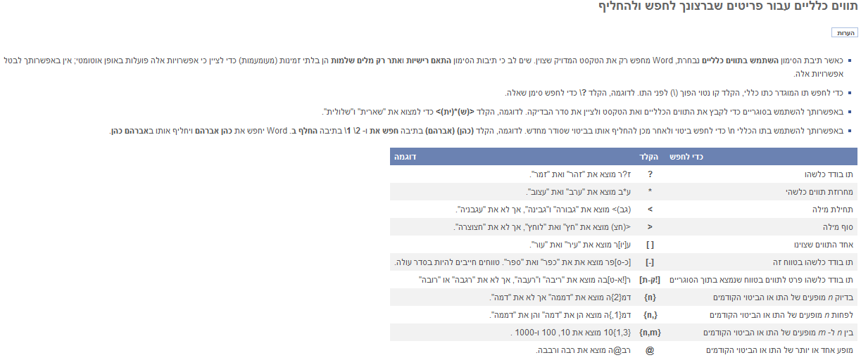

    אפשר להסביר
    אבל מדוע שלא תנסה לפענח בעצמך
    עשה חיפוש [של החלפה] וסמן את התווים הכלליים
    ותנסה לחפש מה הוא [א-ת] ותגלה שהוא מחפש את כל האותיות העבריות
    תוסיף בתחילה ובסוף סימני <> ותגלה שהוא מחפש רק מילה שלמה
    וכו', וכך תבין את הלוגיקה

    תאריך ההודעה המקורית: 07/12/2022 09:29
    האם יש איזשהו רשימה של כל סוגי הקודים מה הוא ההגדרה של כל אחד ?

    תאריך ההודעה המקורית: 07/12/2022 09:37
    לרב איש יהודי - תוכל לעבור על זה.
  • תאריך ההודעה המקורית: 07/12/2022 09:37

    תאריך ההודעה המקורית: 07/12/2022 10:46
    שלום
    יש לי שאלה הפוכה איך עושים מטקסט מנוקד מודגש שמה שלא מנוקד יהיה לא מודגש
    כולל חצאי תיבות
    מצרף דוגמא
    שֶׁנֶּעֶשְׂתָה בְּרִשְׁיוֹן כּוֹרֶשׁ, עדיין נשארו הרבה מאוד מישראל בחוץ
    לארץ, כמו שאַתָּה יוֹדֵעַ מִמְּגִלַּת אֶסְתֵּר (ג ח) הַפִּזּוּר הַגָּדוֹל
    וְהַפֵּרוּד הֶעָצוּם אֲשֶׁר הָיָה לְעַמֵּנוּ בְּכָל מְדִינוֹת הַמֶּלֶךְ
    אֲחַשְׁוֵרוֹשׁ [שהוא] מֵהוֹדוּ וְעַד כּוּשׁ (שם א א), וְגם
