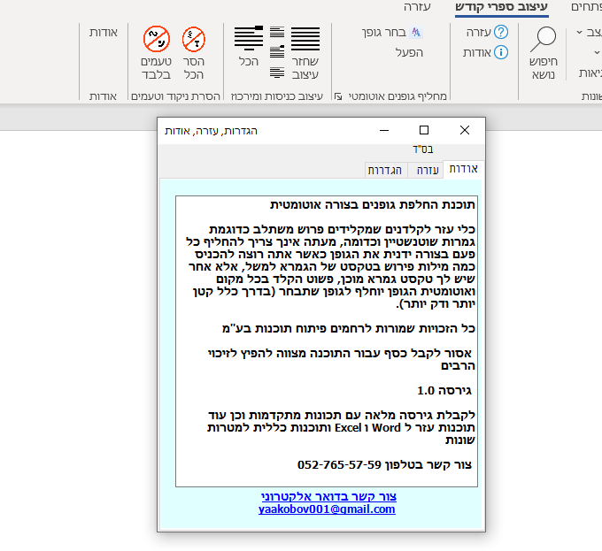

    תאריך ההודעה המקורית: 26/01/2023 21:00
    כמובן יש גם את התוסף של רחמים יעקובוב [חינמי].
    [image: צילום מסך 2023-01-26 205958.png]
