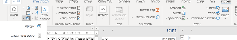

    לפני שעושים את הצירוף קבצים - כדאי למספר כל קובץ כדי שהצירוף ילביש אותם בסדר הנכון
    אם יש עשרה קבצים יש למספר בפורמט 01 02 03 וכו', כי אם לא כן הוורד עלול למקם את 10 לאחר 1 ולפני 2

    תאריך ההודעה המקורית: 23/02/2023 01:11
    צירוף קבצים מאד נצרך גם למי שכרגע הקבצים לא ממש באותו גודל שוליים וכל מיני
    הגדרות נוספות
    בנוסף יש המון החלפות ותיקונים שרוצים לעשות נניח 20 תיקונים אז חבל לעשות 20
    כפול 20 קבצים אז כדאי לחבר כל הקבצים יחד
    אבל אני שואל,
    נניח שאני מצרף את כל הקבצים
    ועושה חיפוש והחלפה בכולם
    ועכשיו כל הקבצים מתוקנים
    במקום שאעשה על כל קובץ וקובץ תיקונים נפרדים
    בפרט אם יש לי עזרים שם אפשר לעשות בקלות החלפה
    גמרתי להחליף את הטעון החלפה ולתקן כל הדרוש תיקון
    כיצד אני חוזר ומחלק את הקבצים?
    יש אפשרות כזו?
    יש אפשרות לבטל פעולה קודמת מסויימת
    ולא לבטל את הפעולות שאחריה?
    או איך אני יעשה בקלות הפרדת קבצים בלי להסתבך?

    תאריך ההודעה המקורית: 23/02/2023 01:43
    בלי ליטול אחריות, בדקתי אצלי את המאקרו הזה מקופיא:
    Sub SplitNotes(delim As String, strFilename As String)
    Dim doc As Document
    Dim arrNotes
    Dim I As Long
    Dim X As Long
    Dim Response As Integer
    arrNotes = Split(ActiveDocument.Range, delim)
    Response = MsgBox("This will split the document into " & UBound(arrNotes) +
    1 & " sections. Do you wish to proceed?", 4)
    If Response = 7 Then Exit Sub
    For I = LBound(arrNotes) To UBound(arrNotes)
    If Trim(arrNotes(I)) <> "" Then
    X = X + 1
    Set doc = Documents.Add
    doc.Range = arrNotes(I)
    doc.SaveAs ThisDocument.Path & "" & strFilename & Format(X, "000")
    doc.Close True
    End If
    Next I
    End Sub
    Sub test()
    ' delimiter & filename
    SplitNotes "///", "Notes "
    End Sub
    יש לשים את הסימן הזה: ///
    לפני כל קטע שרוצים לפצל כקובץ נפרד, ואז להפעיל את המאקרו.
    הקבצים המפוצלים ממוקמים כפי הנראה בנתיב:
    ואם מסתבכים עם הנתיב הזה, אפשר פשוט לפתוח את הוורד מחדש ולראות את הקבצים
    החדשים שנוצרו כאן:
    כמובן לגבות הכל לפני כל שינוי.
    בהצלחה.

    תאריך ההודעה המקורית: 23/02/2023 08:18
    לחילופין אפשר להקליט את כל התיקונים במאקרו ואז להפעיל אותו בכל קובץ וקובץ

    תאריך ההודעה המקורית: 23/02/2023 19:46
    כהשלמה לפעולת המאקרו שהועלה כאן:
    אם רוצים לשנות את שמות הקבצים לאחר הפיצול, יש לשנות במאקרו כאן:
    Sub test()
    End Sub
    במקום NOTES יש לרשום שם אחר (לא ניסיתי לבדוק אם זה עובד בעברית)
    ולגבי הסימון שמורה היכן לפצל את הקובץ, הוא כרגע מסומן על ///. אם רוצים
    לשנותו יש להחליף את "///" בכל סימון אחר בין הגרשיים.
