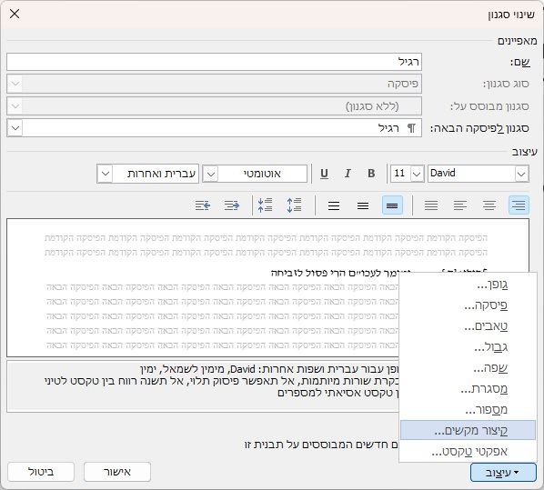

    ל3 לא צריך מאקרו, לכל סגנון יש אפשרות לעשות קיצור מקשים בתוך הסגנון עצמו

    גם 1 ו-2 ע"י מאקרו,
    להקליט את הלחיצה על הצג הערות.
    ויתכן שלא צריך כלל מאקרו אלא רק הקצאת מקשים לפעולה הנ"ל, משום שאין כאן רצף
    פקודות אלא שימוש בפקודה מסוימת שכבר קיימת בוורד.

    לרב מאקרו ייש"כ, תודה רבה על המענה לשאלה הראשונה.
    לגבי השאלה השניה, לא הבנתי איך זה פותר את הבעיה, משום שאני מעוניין שלאחר
    המעבר מאזור ההערות שוליים לגוף המסמך, עדיין יוצגו ההערות שוליים.
