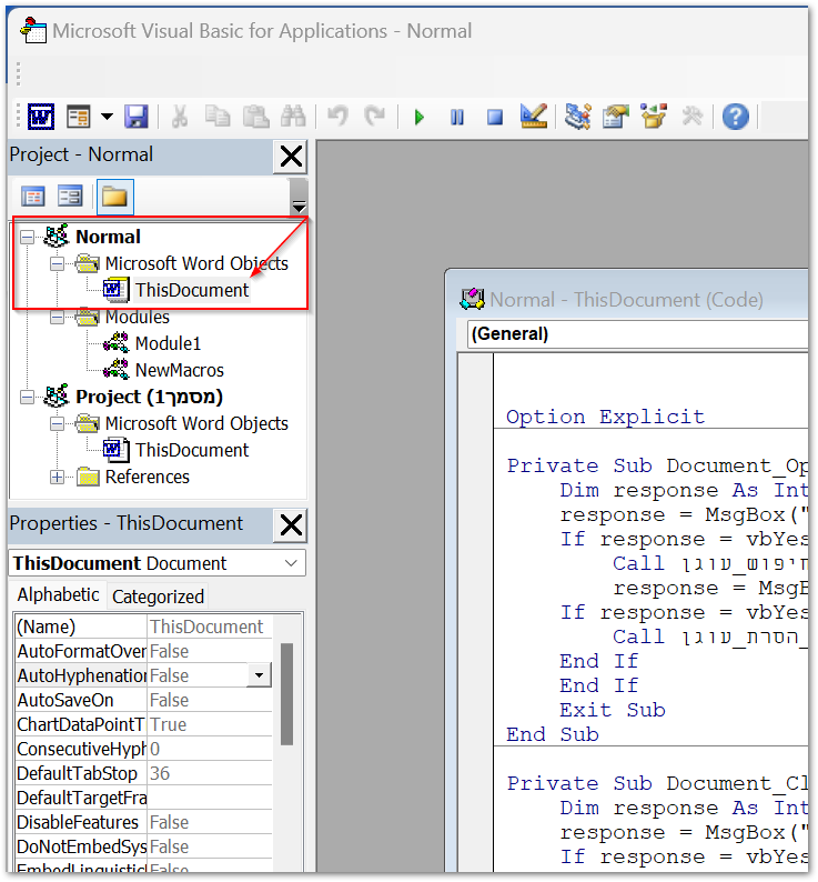

    אופן הפעלת המאקרו:
    1. Alt+F11 לפתיחת VBA
    2. *בחלונית בצד שמאל (מצ"ב צילום מסך): או: *Normal > ThisDocument או:
      Normal > Microsoft Word Objects > ThisDocument
    3. ואז בחלון של ThisDocument להדביק את הקוד שבתוך הקובץ המצורף, ולשמור
      (Ctrl+S)

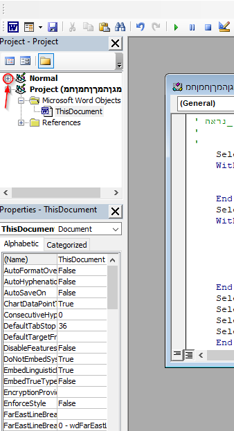

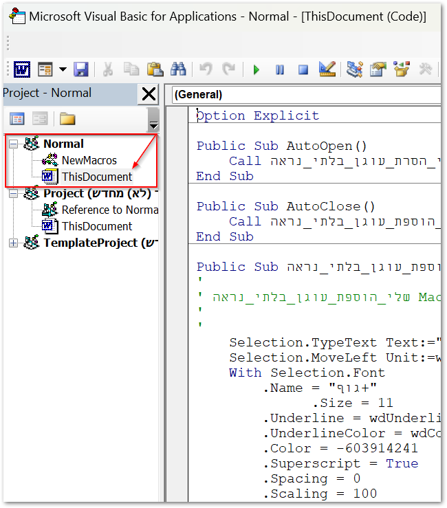

    תאריך ההודעה המקורית: 25/04/2023 22:23
    האם שמרת את זה ב Normal > ThisDocument
    תלחץ על הפלוס היכן שמסומן בתמונה (normal), ושם יהיה לך ThisDocument
    ושם צריך לשמור, ואז זה חל על כלל המסמכים
