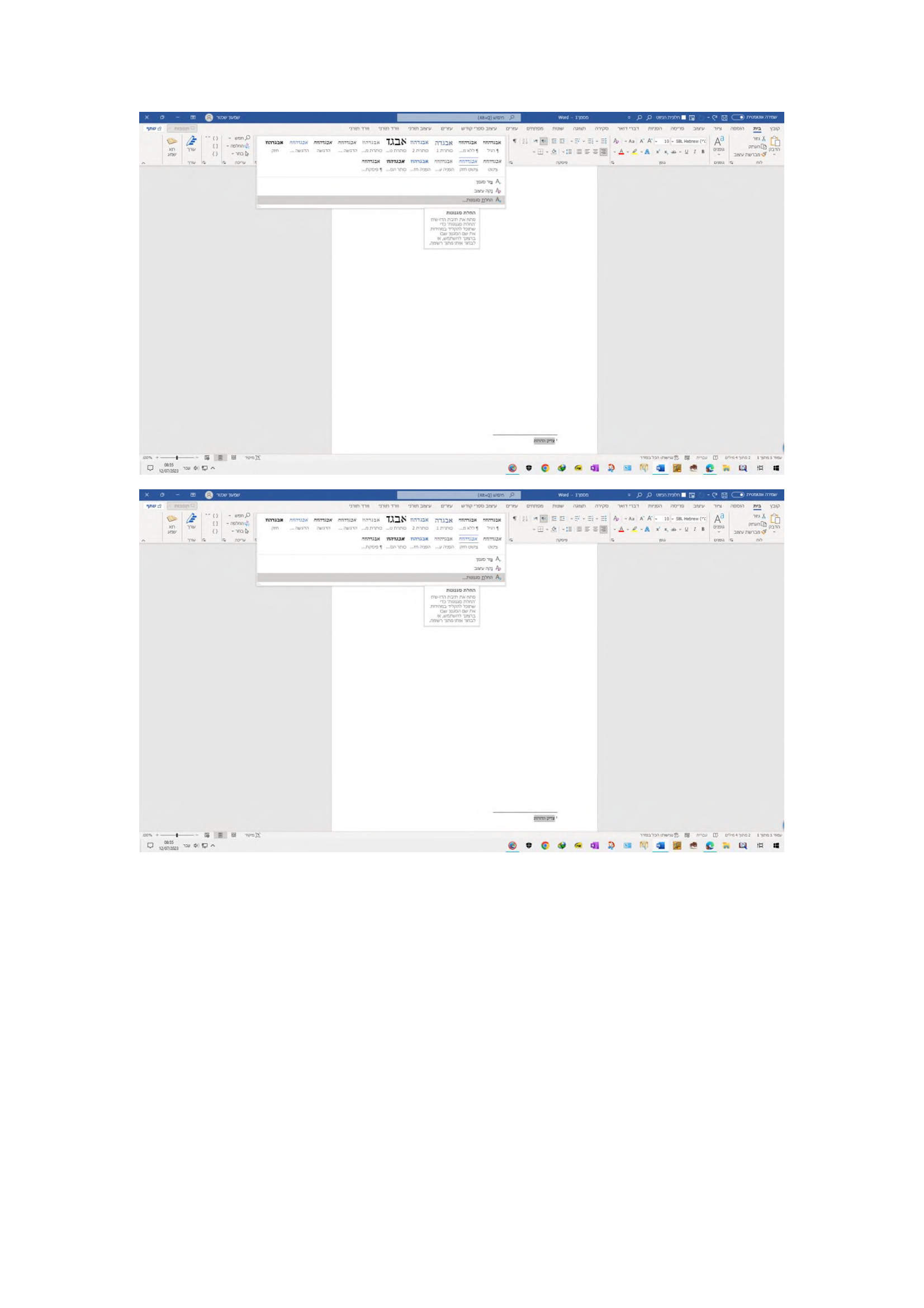

    תאריך ההודעה המקורית: 12/07/2023 09:01
    אולי כאן:
    [image: הדרכה 1 of 1.png]
