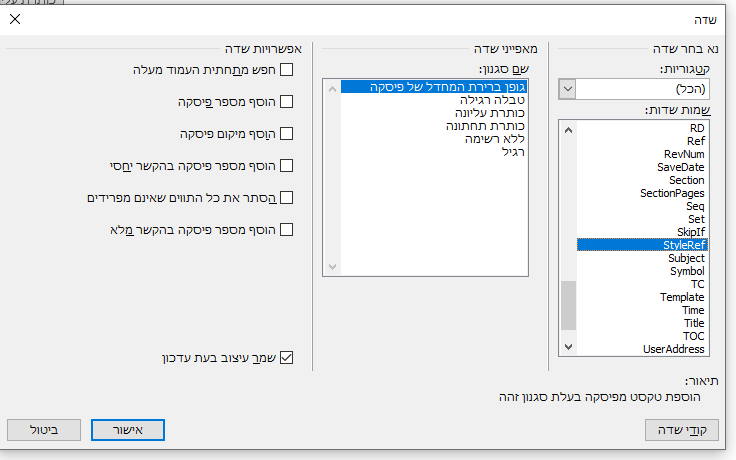

    תאריך ההודעה המקורית: 12/07/2023 23:03
    ואפשר לראות הסבר בסרטון ששלח הרב שילה בקבוצה בעבר.
    כשעומדים על הכותרת עליונה>חלקים מהירים>שדה> בחלון הימני- שמות
    שדות>StyleRef ובחלון השני - שם הסגנון תבחר את הכותרת שאתה רוצה שתרוץ
    בכותרת העליונה.
    וכדי לבחור את המיקום המדוייק שזה יעמוד בכותרת אפשר ע"י הוספת טאב יישור>
    ימין מרכז או שמאל יעוי"ש.

    תאריך ההודעה המקורית: 14/07/2023 16:15
    שלום לכולם
    תודה רבה על העצות - באמת הסתדר לי לעשות כותרת משתנה בראש העמוד
    כעת נותר רק שאלה אחת (לבינתיים)
    ברוב הכותרת המשתנה בנוי משני חלקים שם סימן ושם פרק - הנה תמונתה
    אבל יש פרק אחד שכולה סימן אחת - אז אין לו מספר סימן בכל זאת הכותרת משנה
    ממשיך להגדיר את מספר הסימן מהסימן הקודם
    יש אפשרות לשנות את זה רק לעמוד זה
    יום נפלא
    משה רייך

    תאריך ההודעה המקורית: 14/07/2023 16:20
    הכי פשוט לעשות כותרת ריקה בסגנון של הסימן (אפשר לעצב את זה בגופן גודל 1 ללא
    מרווח לפני ואחרי הפסקה, כדי שלא יפריע לעיצוב השוטף)
    אם זה לא עובד יש עוד פתרונות...
