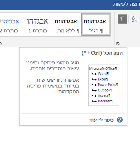

    אני כעת באמצע עבודה על קובץ וורד
    ובין שורה אחת לשורה אחרת נעלמים לי כמה מילים, יש לציין שכשאני מוריד שורה הם
    חוזרים, כאילו הם נכתבים על השוליים של עמוד שאז אי אפשר לראות אותם, אשמח מאד
    אם מישהו מהרבנים החשובים דפה יוכל לתת לי עצה כדת מה לעשות במקרה כזה
    ייש"כ
  • בקשת עזרה בקובץ וורד
    תאריך ההודעה המקורית: 16/07/2023 23:55 אני כעת באמצע עבודה על קובץ וורד ובין שורה אחת לשורה אחרת נעלמים לי כמה מילים, יש לציין שכשאני מוריד שורה הם חוזרים, כאילו הם נכתבים על השוליים של עמוד שאז אי אפשר לראות אותם, אשמח מאד אם מישהו מהרבנים החשובים דפה יוכל לתת לי עצה כדת מה לעשות במקרה כזה ייש"כ

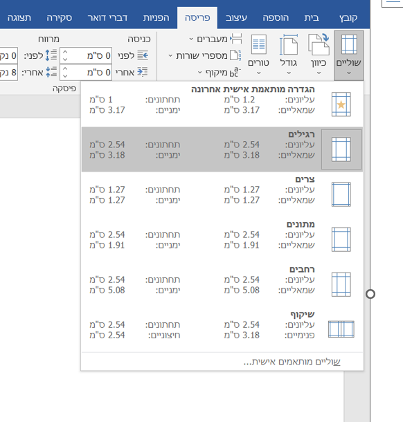

  • בקשת עזרה בוורד
    תאריך ההודעה המקורית: 04/12/2023 09:56 רק יש לשים לב, שלא ניתן להגדיר שונה את הרווח שבין הטורים, ולכך יש כמה פתרונות. הפתרון שיוצא הכי טוב הוא להגדיל את הדף לפי A4 / A3 וכדו', כמה שיותר גדול הרווח נעשה קטן יותר, ולפי זה גם להגדיל סגנונות ושולי המסמך ע"מ שלא יפסיד גוף המסמך. פתרון נוסף הוא להגדיר את הכניסות של פיסקת ההערות - יותר מורכב ולא בטוח שיוצא מאה אחוז חלק. מן הסתם יש עוד כמה פתרונות, לא יודע / לא זוכר כרגע. [image: Mailtrack] https://mailtrack.io?utm_source=gmail&utm_medium=signature&utm_campaign=signaturevirality11& Sender notified by Mailtrack https://mailtrack.io?utm_source=gmail&utm_medium=signature&utm_campaign=signaturevirality11& 04.12.23, 09:56:15
