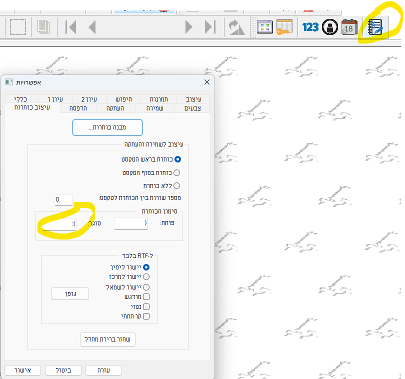

  • איך אתם מעתיקים מ"מ משות בר אילן (כותרת)
    44 צפיות
    תאריך ההודעה המקורית: 04/06/2023 11:29 אכן כן, כדי לקבל כותרת ממוקדת רק של סעיף מסויים, צריך לפתוח רק את הסעיף הזה. (אותו דבר: פסוק מסויים, צריך לפתוח את הפסוק ולא את כל הפרק). וזה פשוט. כי מה תעשה התוכנה אם תבחר שני סעיפים? ואם תבחר את כל הסעיפים? בתקווה שאתה משתמש ב: עיון, באופציה של "כתיבת מקורות" - אז זה לא כ"כ מסובך. ----- Original Message ----- From: שמחה פרוינד To: ישראל קריבוס Cc: חנן ; Machon Pninim ; הבית לעורך התורני Sent: Sunday, June 04, 2023 8:12 AM Subject: Re: [הבית לעורך התורני] איך אתם מעתיקים מ"מ משות בר אילן (כותרת) לא יודע מתנצל אני לוחץ לחיצה ימנית על טקסט מסעיף מסוים. הדרך היחידה היא רק לפתוח את הסעיף המסויים? לא הבנתי אתה רוצה להעתיק את כל הסימן ושהוא יציין לך את כל הסעיפים? איך הוא יעשה את זה ומה תרויח מזה? כשפותחים רק את הסעיף המדובר הוא כן מעתיק את המ"מ המדובר: (או"ח שלד, א) אין פתרון אחר? בוודאי שיש, מצרף צילומסך של התהליך: 1. הגדרות 2. העתקת כותרת 3. בפועל מעתיק רק את הסימן: (או"ח שלד) ????? אין לך כזו אפשרות? עדיין אחרי ההגדרות האלו הוא לא מעתיק את כל המ"מ אלא רק את הסימן בלבד בלי הסעיף/ס"ק אפשר לשנות את ההגדרות לבלי סוף אפשרויות. אם אתם רוצים להוסיף מראה מקום לדוגמא: מג"א סי' שח ס"ק ד. כשאני מעתיק מ"מ הוא מעתיק לי: מג"א סימן שח בלי ס"ק. או סעיף בשו"ע הוא מעתיק רק את הסימן בלי הסעיף. מה הפתרון לזה? -- קיבלת את ההודעה הזו מפני שאתה רשום לקבוצה 'הבית לעורך התורני' של קבוצות Google. כדי לבטל את הרישום לקבוצה הזו ולהפסיק לקבל ממנה אימייל, שלח אימייל אל [email protected]. כדי להציג את הדיון הזה באתר, היכנס ל-https://groups.google.com/d/msgid/aricha-toire/CAC2VK0xiiBsS2-7PErwX0U%3D88ukN%2BRzv6kiL8MiumLncw1Au%3Dw%40mail.gmail.com. -- קיבלת את ההודעה הזו מפני שאתה רשום לקבוצה 'הבית לעורך התורני' של קבוצות Google. כדי לבטל את הרישום לקבוצה הזו ולהפסיק לקבל ממנה אימייל, שלח אימייל אל [email protected]. כדי להציג את הדיון הזה באתר, היכנס ל-https://groups.google.com/d/msgid/aricha-toire/CAG308fC_jJLdF3-N18kC3z0%3D4cfoeDJxE-7pK38DmAdd4J3UNQ%40mail.gmail.com. -- קיבלת את ההודעה הזו מפני שאתה רשום לקבוצה 'הבית לעורך התורני' של קבוצות Google. כדי לבטל את הרישום לקבוצה הזו ולהפסיק לקבל ממנה אימייל, שלח אימייל אל [email protected]. כדי להציג את הדיון הזה באתר, היכנס ל-https://groups.google.com/d/msgid/aricha-toire/CAC2VK0zrgEtpz_QyHUQaQqR-6fa0yfKwq_jdgrGomt_7BmN_zg%40mail.gmail.com. -- בכבוד רב שמחה פרוינד 05484-309-88 [email protected] -- בכבוד רב שמחה פרוינד 05484-309-88 [email protected] -- בכבוד רב שמחה פרוינד 05484-309-88 [email protected] -- קיבלת את ההודעה הזו מפני שאתה רשום לקבוצה 'הבית לעורך התורני' של קבוצות Google. כדי לבטל את הרישום לקבוצה הזו ולהפסיק לקבל ממנה אימייל, שלח אימייל אל [email protected]. כדי להציג את הדיון הזה באתר, היכנס ל-https://groups.google.com/d/msgid/aricha-toire/CAAe0dKS4msbeuoSpPe8uj08VHHFSayHgrMkX%3DB8n%2Br7P47tfSg%40mail.gmail.com.

  • מ"מ בבר אילן
    46 צפיות
    תאריך ההודעה המקורית: 21/07/2023 17:45 יש אין סוף אפשרויות להצגת מראה המקום - כולל אפשרות לפי הדעת והטעם האישיים: תלמוד בבלי מסכת סוכה דף ב עמוד ב סוכה ב: סוכה ב ע"ב ועוד 23 (!) אפשרויות - זאת מלבד, כאמור, אפשרות לבחירה אישית אחרת (אם מישהו יצליח למצוא...) שלחן ערוך אורח חיים סימן א סעיף ב שו"ע או"ח סי' א סעי' ב שו"ע או"ח א, ב ועוד 11 אפשרויות נוספות - וכנ"ל וכו' וכו' וכו' כלים > אפשרויות > עיון > עיצוב כותרת וכן, ישנה אפשרות שכותרת המקור תופיע גם בסוף הטקסט. ----- Original Message ----- From: לשון למודים To: הבית לעורך התורני Sent: Friday, July 21, 2023 2:52 PM Subject: Re: [הבית לעורך התורני] מ"מ בבר אילן מתנצל מצאתי מצאתי אולי עייפות של יום שישי אחה"צ..... ב-יום שישי, 21 ביולי 2023 בשעה 15:51:38 UTC+3, לשון למודים כתב/ה: כלומר לא הצלחתי למצוא את ההגדרה 'העתק ללא כותרת' במנהל קיצורי הדרך ב-יום שישי, 21 ביולי 2023 בשעה 15:50:16 UTC+3, לשון למודים כתב/ה: לא מצאתי כזו הגדרה של העתק ללא כותרת! ב-יום שישי, 21 ביולי 2023 בשעה 15:09:20 UTC+3, מהדיר ספרים כתב/ה: ההגדרה הנ"ל זו הגדרה לכלל ההעתקות ואם רוצים להחליף בין סוגי ההעתקות זה עסק. להעתקות חד פעמיות ניתן להעתיק דרך עריכה>העתק ללא כותרת. אני עשיתי שני קיצורי דרך לעצמי, אחד של העתקה עם מ"מ ואחד בלי. כי הם משמשים אצלי בו זמנית, פעם זה ופעם זה. איזה חממה נפלאה ומושלמת לעורך!!! בל"נ אמליץ לאחרים. תודה רבה לחברים הנפלאים כאן. ב-יום שישי, 21 ביולי 2023 בשעה 13:46:46 UTC+3, יהושע ו כתב/ה: כלים>אפשרויות>כותרות>ללא כותרת איפה? ב-יום שישי, 21 ביולי 2023 בשעה 13:40:43 UTC+3, יהושע ו כתב/ה: אפשר גם להגדיר העתקה ללא המראי מקום כברירת מחדל כלים=> מנהל קיצורי הדרך. ומשם: האם יש אפשרות להגדיר העתקה בבר אילן ללא מקורות? דהיינו שלא יראו את המסכת והדף וכדומה -- קיבלת את ההודעה הזו מפני שאתה רשום לקבוצה 'הבית לעורך התורני' של קבוצות Google. כדי לבטל את הרישום לקבוצה הזו ולהפסיק לקבל ממנה אימייל, שלח אימייל אל [email protected]. כדי להציג את הדיון הזה באתר, היכנס ל-https://groups.google.com/d/msgid/aricha-toire/8c09f932-3841-4085-bef1-04014cd5bae0n%40googlegroups.com. -- קיבלת את ההודעה הזו מפני שאתה רשום לקבוצה 'הבית לעורך התורני' של קבוצות Google. כדי לבטל את הרישום לקבוצה הזו ולהפסיק לקבל ממנה אימייל, שלח אימייל אל [email protected]. כדי להציג את הדיון הזה באתר, היכנס ל-https://groups.google.com/d/msgid/aricha-toire/CAK%2BGp95COkEsrhP0gQ_wmW0Ar2-UNL0EaOj31VLu1cuOwSv3VA%40mail.gmail.com. -- קיבלת את ההודעה הזו מפני שאתה רשום לקבוצה 'הבית לעורך התורני' של קבוצות Google. כדי לבטל את הרישום לקבוצה הזו ולהפסיק לקבל ממנה אימייל, שלח אימייל אל [email protected]. כדי להציג את הדיון הזה באתר, היכנס ל-https://groups.google.com/d/msgid/aricha-toire/f497c67b-6551-462f-af69-f3ff0c45a030n%40googlegroups.com. -- קיבלת את ההודעה הזו מפני שאתה רשום לקבוצה 'הבית לעורך התורני' של קבוצות Google. כדי לבטל את הרישום לקבוצה הזו ולהפסיק לקבל ממנה אימייל, שלח אימייל אל [email protected]. כדי להציג את הדיון הזה באתר, היכנס ל-https://groups.google.com/d/msgid/aricha-toire/983f9572-d387-43ef-b480-9253490ae909n%40googlegroups.com. --
