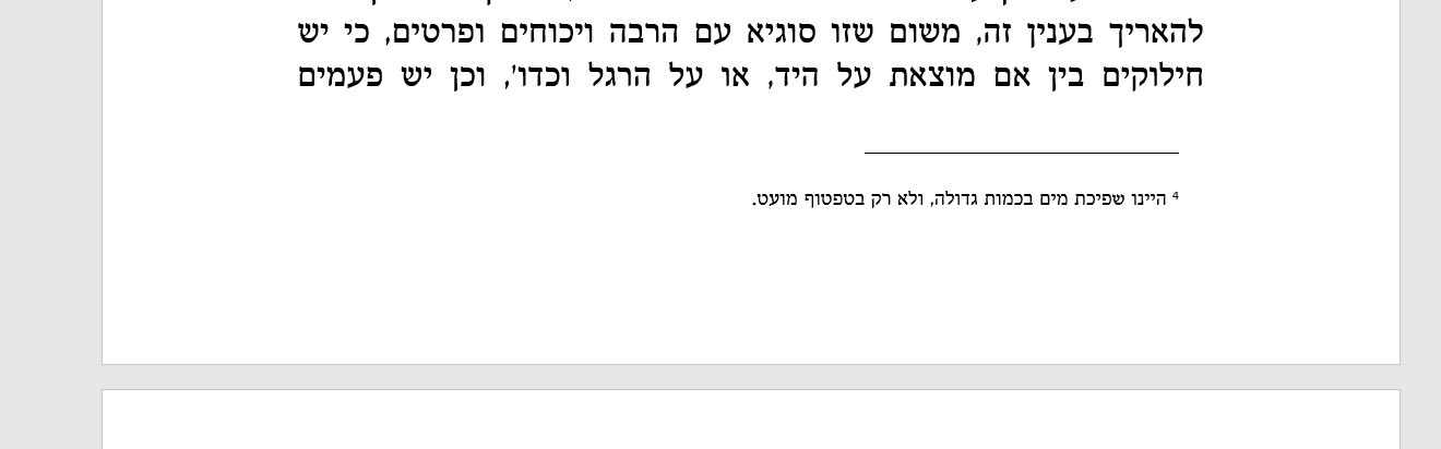

בעיה בוורד - מספר עמודים אינו ממשיך לאחר עמוד שצ"ב
4 4 13 1
  • תאריך ההודעה המקורית: 20/12/2023 23:01
    יש למישהו עצה??
    יש למישהו עצה??
    תאריך ההודעה המקורית: 20/12/2023 23:08
    בעיה ידועה.
    כנראה לתוכנת בקלות ודומותיה - יש פתרונות מובנים.
    בדרך ידנית, אפשר להכניס את האות ש כחלק מהכותרת, באותו פונש של מספר העמוד
    ולעמד כך משצב עד שצט, את ת' לעמד ידנית,
    ומאות תא - להכניס את ת' כחלק מהכותרת, להתחיל מספור חדש החל מא'.
    אני עושה כך שנים רבות.

    תאריך ההודעה המקורית: 20/12/2023 23:12
    תעתיק מהקובץ המצ''ב את המספר עמוד,
    לתיבה של המספר עמוד,
    ויסתדר בס''ד
    בברכה,
    הרב מאיר פישהוף

    תאריך ההודעה המקורית: 20/12/2023 23:18
    יש תוסף במתמחים טופ עבור זה
    https://mitmachim.top/topic/53816/להורדה-תוסף-עיצוב-תורני-לוורד
