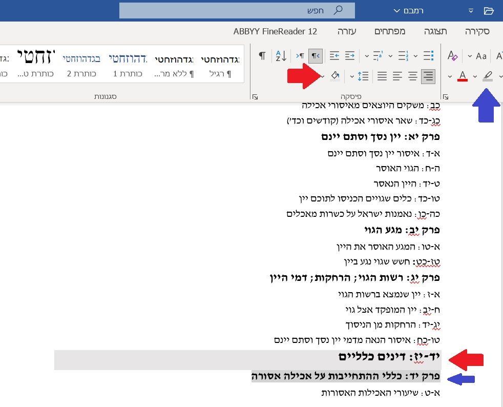

    האם יש אפשרות לצבוע ע"י "הצללה" (סימון: 'דלי צבע') רק את המשפט ולא את השורה
    כולה או סוף הפיסקה. ובדומה לאפשרות שעושה ה"צבע סימון טקסט" (סימון: מעין
    'טוש מרקר') שמשום מה הוא מוגבל בגווני צבעים (כ15 בלבד, כך אצל כולם ?)
    תודה רבה
  • תאריך ההודעה המקורית: 28/12/2023 01:08
    תודה רבה
    תאריך ההודעה המקורית: 28/12/2023 03:05
    כן אצל כולם, 'סימון טקסט' [image:
    e39a18c9-0b0b-4215-9fe2-9335f142d498.png] מציע
    רק צבעים בודדים.
    אבל מה הבעיה לצבוע ב'הצללה' [image: image.png] רק מילים מסויימות?
    הם פועלים באמת כל אחד בצורה אחרת-
    'סימון טקסט' הוא כמו 'מרקר' שלאחר שאתה לוחץ עליו אתה הולך וצובע איתו איזה
    טקסט שאתה רוצה, הוא מיועד כשרוצים לצבוע רקע של מילים בודדות.
    ו'הצללה' פועל הפוך כמו 'דלי צבע', שקודם אתה מעמיד את הסמן היכן שאתה רוצה
    לשפוך את הצבע, ואז לוחץ עליו והוא צובע, והוא מתאים באמת כשרוצים לצבוע מקטע
    שלם, וכשהסמן עומד באמצע קטע אוטומטית הוא צובע את כל הקטע.
    אבל גם ב'הצללה' יש אפשרות לצבוע מילים בודדות על ידי שמדגישים עם הסמן מילים
    מסויימות, ורק אז לוחצים על 'הצללה', אז רק הם נצבעים.
    בהצלחה.
