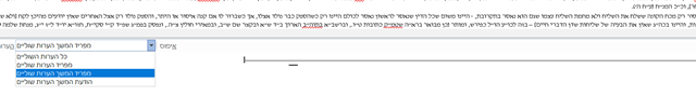

וורד. הקו של הערות השוליים
6 3 31 1
  • תאריך ההודעה המקורית: 14/01/2024 17:07
    בהערות שעוברות לדף הבא מופיע לי קו מפריד רצוף (בשונה מהער' רגילה שהוא קצר)
    איך אני משנה לקו "קצר". הגעתי לאופציה ושם נתקעתי..
    ... תצוגה... טיוטה... לחיצה על הערה... המשך הערות... מה לעשות בחלון הזה ?
    תודה

    תאריך ההודעה המקורית: 14/01/2024 17:08
    להכנס לשורה של "מפריד", להעתיק את החצי פס שיש שם,
    לעבור לשורה של "המשך מפריד", למחוק את הפס השלם, ולהדביק את החצי פס. להזהר
    שלא יוסיף שורה ריקה אחרי זה.
    די פשוט

    תאריך ההודעה המקורית: 14/01/2024 17:18
    בדיוק בחלונית הזו להכנס למפריד הערות המשך, ולעשות בו מה שאתה רוצה, למחוק, לכתוב, להוסיף גרפיקה אחרת, וכו'
    ובאותה הזדמנות חובה להכנס להגדרת 'הודעת הערות המשך' ולמחוק ממנה הכל, ולהגדיר את המרווח בין השורות כמדוייק נקודה אחת - היא גורמת להקפצת השורה האחרונה בהערות לעמוד הבא

    תאריך ההודעה המקורית: 14/01/2024 21:34
    תודה לכולם. הרב יואל (או כל המבין בכך) עשיתי כעצתך... באופן כללי זה מצויין
    אך בעמוד אחד שלפני הערת שוליים ארוכה נהייתה פסקה אחת כ10 שורות וחלל ריק
    גדול... (כלומר השורה עם ההערה הארוכה נדחפה לעמוד הבא וכך נותר עמוד עם כמה
    שורות בלבד) מה ניתן לעשות אולי בעמ' ספציפי זה להחזיר שההערה תתחלק ? (וא"כ
    איך עושים רק פה ?) תודה רבה.

    תאריך ההודעה המקורית: 14/01/2024 21:53
    זה שאלה חדשה שלא קשורה לשאלה הקודמת.
    בעקרון אין לזה פתרון,
    אפשר לעשות עקיפה על ידי צמצום מרווח בין תוים וכו' כדי לגרום שזה יכנס בחזרה,
    אבל זה קשור קצת לעימוד ולא מתאים לקובץ שאתה עדיין עובד עליו

    תאריך ההודעה המקורית: 14/01/2024 22:28
    בעיקרון זה קרה מהעצה של הרב יואל בלשונית " 'הודעת הערות המשך' -- מדויק-
    נק 1. ההערות שלנות אך נוצר בהערות עומס... וגם חלל בעמ' שלפני העומס
    שבהערות... בקיצור מה לדעתכם עדיף ? הערות שלמות ועומס או עוברות לעמ' הבא
    ויותר מרווח לעין... ? [אין שלב עימוד מקצועי... מה שאני עושה בוורד...]
