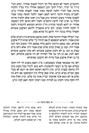

    תאריך ההודעה המקורית: 21/07/2024 13:38 מי נעלם? [image: image.png]
