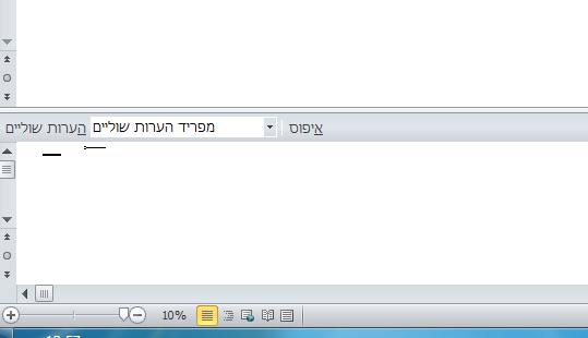

    תאריך ההודעה המקורית: 07/03/2023 13:44 רצוני לשנות את הגדרת ברירת המחדל של ההדבקה, שתהיה באופן של סגנון היעד. לחצתי על החץ של "הדבק", ואח"כ על "הגדרת ברירת מחדל להדבקה", ואז מופיע הריבוע הזה. מה עלי לעשות? [image: image.png]
