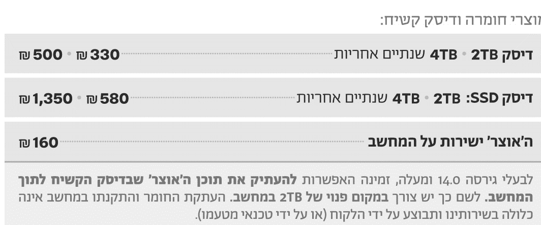

    תאריך ההודעה המקורית: 12/05/2024 16:52
    מתוך המחירון המלא.
    ב-יום ראשון, 12 במאי 2024 בשעה 14:41:11 UTC+3, תורת הספר כתב/ה:
