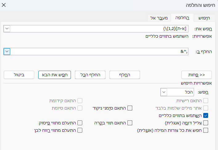

    תאריך ההודעה המקורית: 06/05/2024 18:55
    החיפוש באופן המצורף יחפש לך כל סוגריים עם יותר ממילה אחת שהמילה האחרונה שלו
    היא מאות אחת או שתיים, וימקם את הפסיק לפני הרווח שלפני המילה האחרונה,
    כמובן שמומלץ לעבור על כל אחד ע"י 'חפש את הבא' ו'החלף' ולא לבצע 'חפש והחלף'.
    שהרי ייתכן שיש סוגריים דומים שלא תרצה לשנות כמו (או"ח סי' א) וכו'
    בהצלחה!

    תאריך ההודעה המקורית: 06/05/2024 18:56
    שכחתי להוסיף את הצילום מסך...
    ב-יום שני, 6 במאי 2024 בשעה 18:55:28 UTC+3, מרדכי כתב/ה:
