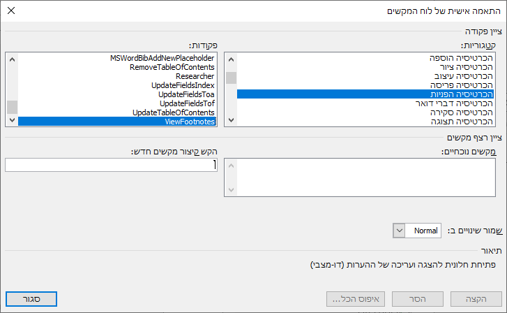

טיפ: פקודה מובנית בוורד לקפיצה לתוך ההערת שוליים הבאה ובחזרה למסמך
5 4 0 1
  • תאריך ההודעה המקורית: 06/06/2024 20:18
    מאז שגיליתי את הפקודה הזאת הכל הרבה יותר קל ונוח, פשוט עולם אחר.
    כמה פעמים קורה שרוצים לבדוק בגוף המסמך כדי לדעת מה ואיך לכתוב בהערה, או
    שרוצים לבדוק בגוף המסמך מה כתבנו בהערה וכיו"ב, אז יש כמובן את הפשרות של
    העכבר, ללחוץ על ההפניה להערה ואז הוא קופץ לתוכה וכן להיפך, אבל אלו שרגילים
    למקלדת שהיא מהירה יותר וקלה, להם ממש קשה, ובפרט שלא תמיד זה נלחץ מיד,
    לפעמים צריך לנסות כמה פעמים.
    אז גיליתי את האפשרות הזאת:
    קובעים לזה קיצור מקשים ואז אתה כל פעם מגיע בקלות לתוככי ההערה הבאה או
    מההערה חזרה למיקום המדויק של ההפניה במסמך. מאוד קל ונוח.
    בהצלחה!

    יישר כח. כתבו על זה כאן בעבר ולא הפנמתי. ועכשיו עשיתי אותו ובאמת מצויין.
    יישר כח

    תאריך ההודעה המקורית: 07/06/2024 11:28
    תוכל לשלוח שוב? - זה יצא לי ריק (אתרוג חוסם כל קובץ ותמונה בקבוצה, ורק
    כששולחים שוב ומגיע למייל, אני מצליח לפתוח), תודה רבה.

    תאריך ההודעה המקורית: 07/06/2024 11:37
    מישהו שלח לי באישי, אכן עובד מעולה, ישר כח עצום לרב שטרן!

    תאריך ההודעה המקורית: 28/06/2024 17:26 יישר כח. למי שלא יודע, זו אכן ידיעה חשובה מאד. אציין גם לעוד דרך נפלאה שכתב כאן הרב שכטר, מאז אני משתמש בזה הרבה ומאד נהנה. זה עוזר במיוחד להערות מאד ארוכות שלא רואים את תחילתם, וע"י הלחיצה הזו זה עובר לטקסט גם מבלי לראות את ההפניה. וז"ל, טיפ: פקודה מובנית בוורד לקפיצה לתוך ההערת שוליים הבאה ובחזרה למסמך מאז שגיליתי את הפקודה הזאת הכל הרבה יותר קל ונוח, פשוט עולם אחר. כמה פעמים קורה שרוצים לבדוק בגוף המסמך כדי לדעת מה ואיך לכתוב בהערה, או שרוצים לבדוק בגוף המסמך מה כתבנו בהערה וכיו"ב, אז יש כמובן את הפשרות של העכבר, ללחוץ על ההפניה להערה ואז הוא קופץ לתוכה וכן להיפך, אבל אלו שרגילים למקלדת שהיא מהירה יותר וקלה, להם ממש קשה, ובפרט שלא תמיד זה נלחץ מיד, לפעמים צריך לנסות כמה פעמים. אז גיליתי את האפשרות הזאת: [image: image.png] קובעים לזה קיצור מקשים ואז אתה כל פעם מגיע בקלות לתוככי ההערה הבאה או מההערה חזרה למיקום המדויק של ההפניה במסמך. מאוד קל ונוח. בהצלחה! --
