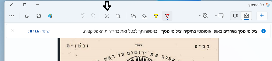

    תאריך ההודעה המקורית: 04/08/2024 16:40
    כלי החיתוך לא צריך חיבור רציף לרשת.
    מי שיש לו ווינדוס 11 ואין לו את הפיצ'ר של זיהוי טקסט, כשיש חיבור לרשת -
    ניתן להתחבר דרך Microsoft Store שקיים בכל מחשב עם מערכת הפעלה של ווינדוס,
    כדי להגיע לזה ניתן לחפש בתפריט התחלה, ומשם ניתן להוריד ולעדכן את כלי החיתוך
    (חיתוך ושרטוט).
    כלי החיתוך מזהה טקסט ברמת דיוק מאוד גבוהה, החסרונות שלו- 1- הוא מוגבל
    בכאלפיים תווים לכל סריקה, 2- הוא עובד רק על קבצי תמונה ולא על פי די אף, 3-
    כשיש 2 טורים הוא מעתיק אותם משמאל לימין.

    תאריך ההודעה המקורית: 04/08/2024 17:35
    בהמשך לדברי הרב א. שושנים
    אני משתמש בזה גם בכל פעם שאני צריך להעתיק קטע מסוים מקובץ פי די אף
    באמצעות צילום מסך רק לאזור של הטקסט הרצוי ולאחר מכן מעתיק מכלי החיתוך את
    הטקסט
    פעולה שאורכת בין 5 ל 10 שניות בלבד!
    אם יש לי טקסט מחולק לשני טורים אני מעתיק קודם טור אחד ואח"כ את השני
    [את כל המעברי שורה הוא מזהה כמעבר פסקה, אפשר לתקן את זה בקלות באמצעות חיפוש
    והחלפה]

    תאריך ההודעה המקורית: 04/08/2024 17:44
    תודה על הכלי
    זה עתה ניסיתי להעתיק מאוצר החכמה והכלי שלו לא הצליח לקלוט את האותיות השבורות
    ואילו כלי החיתוך הצליח לקרוא!
    אמנם עם טעויות
