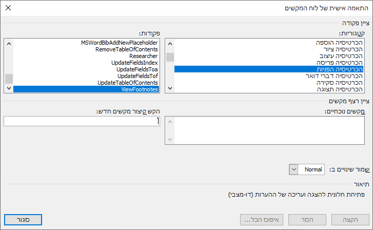

  • הערות שוליים
    תאריך ההודעה המקורית: 12/08/2024 13:59 פסססס... אין לך מקש שאין לו קיצור! מאת: [email protected]
