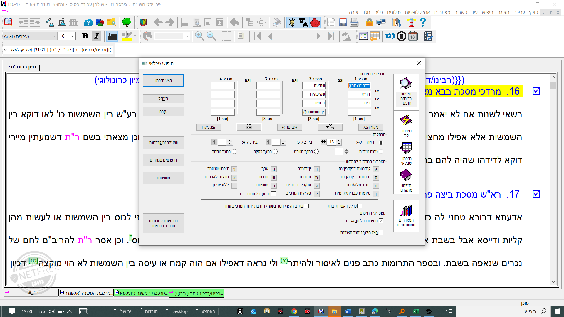

    תאריך ההודעה המקורית: 22/09/2024 01:42
    אם אתה מחפש נושא 'בגדול' לא צריך חיפוש טבלאי, אבל כמה שאתה מחפש חיפוש מדויק
    יותר עם אופציות שונות אתה צריך את הטבלאי

    תאריך ההודעה המקורית: 22/09/2024 11:13
    כשתתרגל לטבלאי (עפ"י רוב) לא תוכל לעזוב אותו.
    לדוגמא כשאתה מתבקש לחפש מדרש שברור לך שמופיע בו פסוק (ישעיה סה ח) "...כאשר
    ימצא התירוש..." וכן כתוב בו מעשה על "חסיד" אחד.
    אזי בחיפוש הטבלאי מזינים כך:
    ואתה מוצא את המדרש על אתר בתוצאה הראשונה.
    ויש עוד דוגמאות רבות ליעילות שלו.

    תאריך ההודעה המקורית: 22/09/2024 13:02
    דוגמא אחת מיני רבות:
    אתה מחפש חומר על העניין של זמן רבינו תם, אם תחפש 'רבינו תם' או שיטת רבינו
    תם, יעלו כל רבינו תם שבש"ס.
    אם תכניס ר"ת יעלו לך כל הראשי תיבות.
    ואם תחפש רבינו תם שקיעה, תפספס המון מקורות שלא כתוב המילה שקיעה, אלא
    שקיעה"ח או ביה"ש או בין השמשות, אז תחפש ככה:
    בטור א' תכניס בטור א משבצת 1: ר"ת, משבצת 2 רבינו תם (ע"י לחיצה על כפתור
    ביטוי).
    בטור ב' משבצת 1: שקיעה משבצת 2 שקיעה"ח, משבצת 3 בין השמשות, משבצת 4 ביה"ש.
    הדוגמא הנ"ל להמחשה בלבד, שכן לחיפוש הספיציפי הזה יותר פשוט לחפש
    בסרים העסקים בבין השמשות.

    תאריך ההודעה המקורית: 22/09/2024 15:31
    לדוגמא שהבאת חבל לעבוד כ"כ קשה. התירוש וחסיד מספיק. ואפשר לנסות באותו משפט
  • תאריך ההודעה המקורית: 22/09/2024 15:31
    תאריך ההודעה המקורית: 22/09/2024 15:37
    אולי במקרה דנן זה כדברי מר, אבל אי אפשר לצפות מראש את הצירופים האפשריים
    שיתקבלו, ואם אפשר לסנן ולצמצם אותם מראש - הרוחנו זמן עבודה.
    עכ"פ מכאן אפשר להסיק לשאר הדברים.
