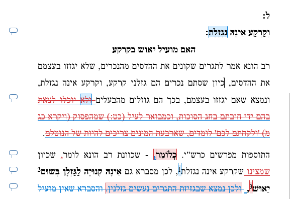

הערות סקירה בבלונים ולא בקובץ, איך משנים את זה?
19 5 82 1
  • מה זה אומר, איך אני משחרר את זה?
    תאריך ההודעה המקורית: 31/01/2024 21:14 בכרטיסייה 'סקירה' יש את האפשרויות של הגנת גליון והגנת חוברת עבודה, תבדוק שם. אם זה באמת מוגן עם סיסמה ואין לך את הסיסמה - פעם פרסמתי במתמחים מדריך איך להסיר הגנה של גיליון מוגן עם סיסמה, נסה לחפש. [image: צילום מסך 2024-01-31 211139.png] מאת: [email protected]

  • הערות סקירה נפתחות בחלונית סקירה
    תאריך ההודעה המקורית: 15/05/2024 23:43 שלום, יש לי בעיה כזו - כאשר אני פותח הערת סקירה חדשה מייד נפתחת חלונית סקירה מתחת למסמך שמציגה את כל השינויים במסמך. אני לא מעוניין בכך וגם האופציה של חלונית סקירה מבוטלת בתפריט סקירה, אך כאמור, בכל פעם כשאני פותח הערת סקירה חדשה זה קופץ מחדש, למישהו יש פתרון?

  • איך לקבל רק הערות סקירה של עיצוב
    תאריך ההודעה המקורית: 11/12/2024 10:27 לסמן ב'הצג סימון' רק 'עיצוב', כלומר שיראו רק שינויי העיצוב, ואחר כך לעשות 'קבל את כל השינויים המוצגים' --
