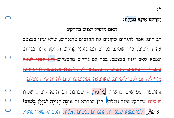

    קיבלתי מסמך וורד שנעשה בעקוב אחר שינויים עם הערות רבות של תוכן וכן הערות
    רבות של עיצוב ברצוני לדעת אם יש דרך לקבל בבת אחת את כל ההערות של העיצוב
    בלבד היינו ששינויי העיצוב יתקבלו ושאר ההערות והשינויים לא יתקבלו

    תאריך ההודעה המקורית: 11/12/2024 01:27
    אפשרות אחרת לעשות שלא יציג את סימון השינויים של העיצוב

    תאריך ההודעה המקורית: 11/12/2024 10:27
    לסמן ב'הצג סימון' רק 'עיצוב', כלומר שיראו רק שינויי העיצוב, ואחר כך לעשות
    'קבל את כל השינויים המוצגים'
