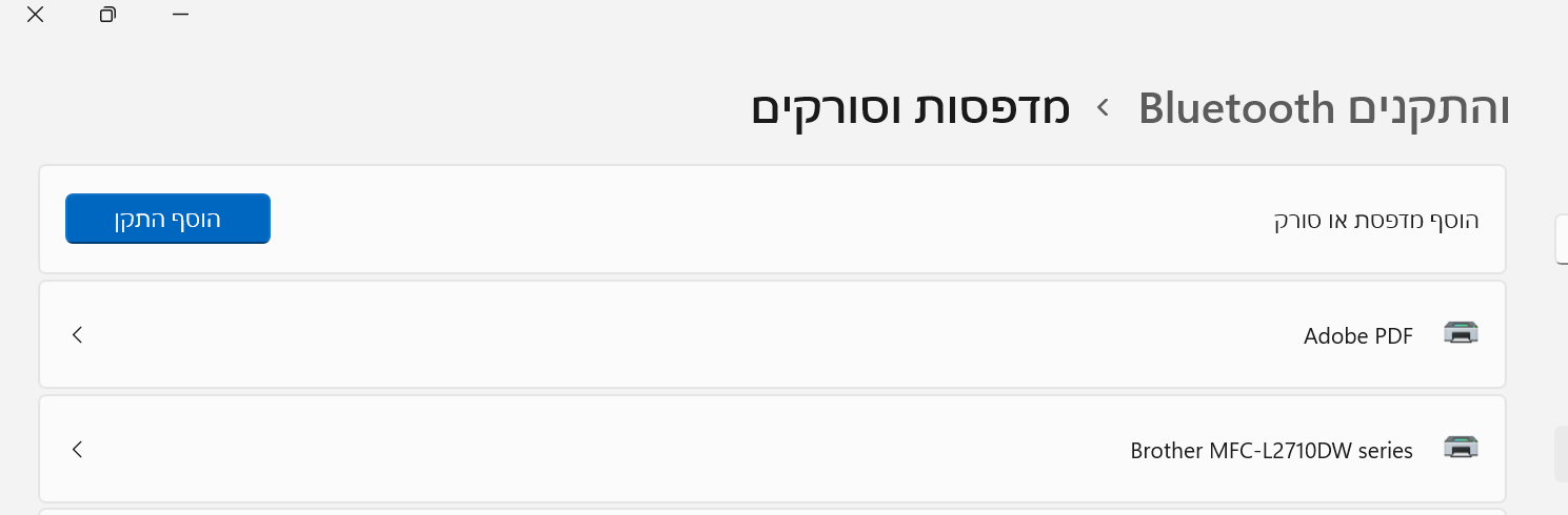

  • תאריך ההודעה המקורית: 20/02/2024 17:26
    תנסה להדפיס במדפסת רגילה ולראות שהמדפסת תהיה כבויה ואז לפתח קובץ SPL
    מהנתיב C:\Windows\System32\spool\PRINTERS (שם שמורים כל הקובצים שמחכים בתור
    להדפסה) ע"י תוכנת SplViewSetup ולהדפיס אותו במדפסת אחרת כמו PDF וכד'
    את הקובץ הזה
    https://mitmachim.top/assets/uploads/files/1658772209425-00008.spl צריך
    לגרור לתוכו ככה הבנתי מצורף סרטון
